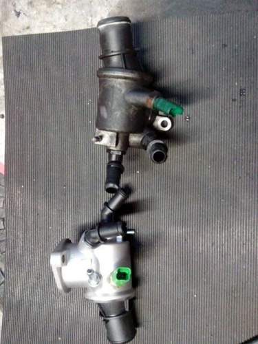

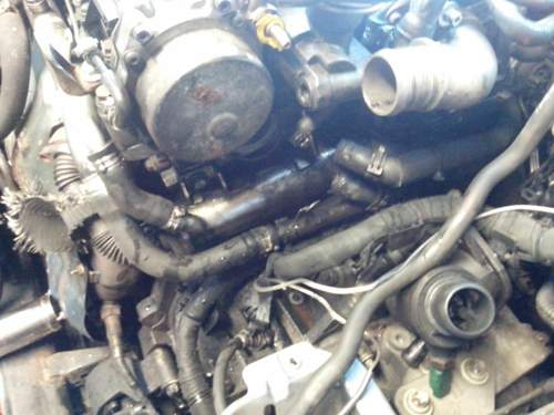

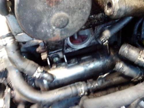

Thermostatgehäuse – Z 19 DT OHC-Dieselmotor und Z 19 DTH DOHC-Dieselmotor
Das Thermostatgehäuse ist getriebeseitig mit dem Zylinderkopf verbunden. Es befindet sich unterhalb der Vakuumpumpe. Der Aufbau und die Funktion des Thermostatgehäuse unterscheidet sich nicht wesentlich von den bisherigen sich im Einsatz befindlichen Thermostatgehäusen.
Der Kühler-Abgasrückführung hat die Aufgabe die Temperatur der Abgase, die durch ihn hindurchgeleitet werden, mittels der motoreigenen Kühlflüssigkeit zu kühlen. Eine Kühlung der Abgase bei einer Rückführung bewirkt eine deutliche Absenkung der Abgastemperatur und hierdurch eine Verminderung der Stickoxide.
Der Kühler-Abgasrückführung befindet sich getriebeseitig unter dem Thermostatgehäuse und ist mit einem Rohr-Abgasrückführung an den Auslasskrümmer und über ein weiteres Rohr-Abgasrückführung an das Abgasrückführventil angeflanscht. Der Kühler Abgasrückführung unterscheidet sich für die Motoren Z 19 DT OHC-Dieselmotor und Z 19 DTH DOHC-Dieselmotor lediglich in der Befestigung und dem Anschluss Kühlmittelrücklauf. Beim Z 19 DTH DOHC-Dieselmotor ist der Anschluss Kühlmittelrücklauf in einem anderen, den Bedürfnissen des Motors angepassten Winkel befestigt. Beim Z 19 DT OHC-Dieselmotor ist der Anschluss Kühlmittelrücklauf wesentlich kürzer und fast im rechtem Winkel zum Kühler-Abgasrückführung.
Also hört sich nach demselben Spass an. Habe meine Bilder gerade angeschaut, ja guut, es ist über dem AGR Kühler, muss man aber trotzdem ordentlich rumfummeln, aber machbar. Ich habe ja damals gleich Zahnriemen, Wasserpumpe, Turbo, Thermostat, Vakuumpumpendichtung, Öleinfüllstutzendichtung und Klimakompressor gemacht. Das hat ausgesehen wie Totalschaden. 😁

Thermostat beim DT ist wohl ziemlich viel gefummel und richtig mies zu wechseln . AGR Kühler muss auch raus . Meine Werkstatt hat letzten Monat richtig geflucht ?? . Gruß
