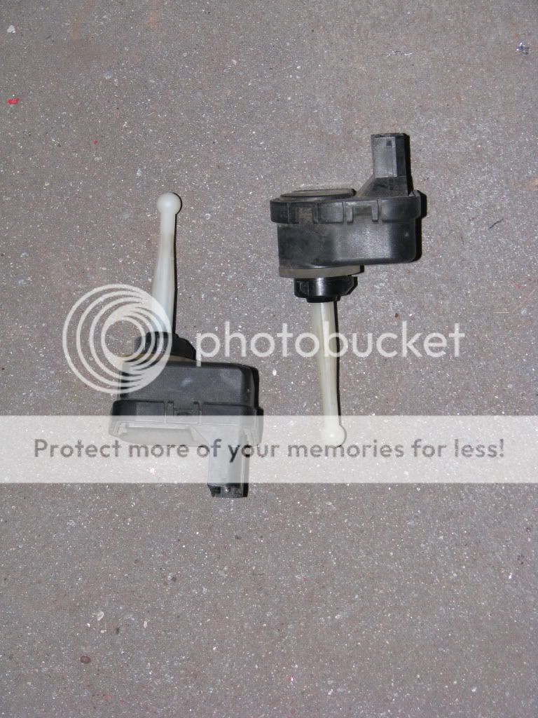

So, nachdem bei syn.... mein Eintrag als ''schon behandelt'' abgestempelt wurde (wars nicht, aber egal), versuch ich jetzt hier vllt. ne Loesung zu finden. Vllt gibt es ja jemanden, der schonmal so ein Problem hatte!
Ich braeucht mal eure Hilfe.
Habe am Wochenende versucht, die Scheinwerfer an meinem e36 (Limo) umzubauen.
Hatte mir neue bestellt von DEPO!
Ging soweit auch alles gut, bis ich an die Stellmotoren kam.
In den neuen Scheinwerfern war lediglich eine Stange montiert, aber kein Motor ''hintendran''. Also hab ich versucht, den Motor + Stange der originalen, alten Scheinwerfern (BOSCH) in die Neuen einzubauen. Resultat: Stange war viel zu lang! Somit kann der Motor nicht am Gehaeuse der SW fixiert werden.
2. Versuch: die Stange der neuen SW mit der Stange der orig. am Motor selbst zu tauschen. Weiß aber nicht, wie das funktionieren soll, ist ein andrer Aufbau, bzw weiß ich nichmal ob die neue Stange in den orig. Motor passt?
Also, orig. Stange laenger als die mitgelieferte bei den neuen SW.
Was soll ich nun tun???
Einzige Loesung die mir jetzt einfaellt, waere die orig. Stange (Plastik) zu kuerzen, ein Gewinde reinzubohren und die silberne Stange der neuen SW's da reinzuschrauben. Hab eigentlich keinen Bock da noch groß dran rumzubauen, besonders stand in der Beschreibung des lieben Anbieters, dass einfach nur die Stellmotoren angeschlossen werden muessen - PUSTEKUCHEN!

Hallo habe selbes oder besser ähnliches Problem, habe mir die scheinwerfer hier gekauft und passen sogar sehr gut, sind echt klasse gebaut worden.
Mal sehen was die in nem halben jahr noch taugen, aber egal mann kann ja auch mal glück haben😁.
Nun zu meinem Problem den Stellmotoren, habe mal das BILD hir aus Google gefunden sehen nicht viel anders aus wie meine von hinten halt.
Dort unten wo der Stellmotor reingedreht wird ist ja die fassung, auch gut auf dem bild zu erkennen, wie bekomme ich dieses Teil herraus?
Ich habe schon einmal versucht sie rauszuziehen doch wollte dort lieber nichts kapput ziehen/drücken, daher meine frage an euch.
Hatte vorher Hella SW drin ohne den blinkern integriert, nun da ich es besser fand mit den durchgängigen wollte ich die mal ausprobieren, habe solch einen stellmotor an den alten SW's von bosch Hier den Hier² habe ich nicht den kenn ich nur von meinem VW Golf2, wie mache ich das jetzt?
Kann ich meinen alten verwenden oder brauche ich so einen wie auf Bild 2?
mfg
PS: is nen E36 IS BJ:1993 coupe
Evtl mitm stärkeren Ruck ziehen? Es kann sein dass es ziemlich fest drin ist.

Wie meinst du das? Ja das mit den Kabeln is scho so ne sache das gebe ich zu, aber von der passgenauigkeit sitzt der echt besser als die seperaten blinker im eck

@skyliner: Das Teil bekommst du - Überraschung - durch drehen gegen den Uhrzeigersinn raus. Das ist mit dem selben Bajonettverschluss drin, wie die Stellmotoren. 😉 Bei meinen DEPO hab ich dafür allerdings 'ne Zange gebraucht, weil die da echt fest drinsaßen.

die sind so weit ich weiß baugleich mit den fk. und da musste auch gekürzt werden😁
Sorry, aber du solltest das doch besser wissen... FK stellt nix her, die verteiben nur. Hauptsächlich eben DEPO. Aber naja... Frau im Haus, da wandert die Denkleistung gern mal gen Süden... 😁
