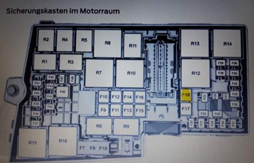

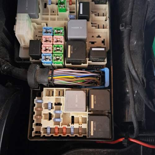

Zieh die Sicherung F18 im Motorraum und gut ist. Ich mache das schon lange so und hin und wieder mal rein, damit die Mechanik nicht einrostet. Es kommt keine Fehlermeldung, alles andere funktioniert auch.

Sicherungskasten
Danke für den Tip. Das ist dann wohl die einfachste Lösung.
