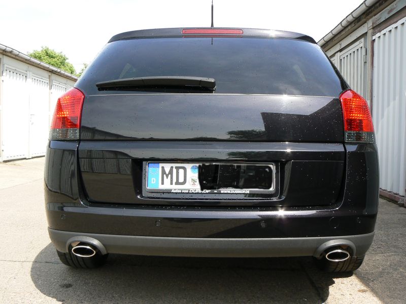

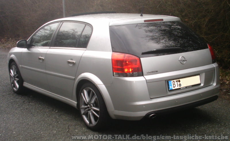

Wegen den gezeigten Heckansätzen für den Signum. Der erste von dir gezeigte ist der vom Vorfacelift. Der 2 ist vom Facelift. Jeweils für die 2.8Turbos. Nur diese haben die Auschnitte für den ESD r + l.
Wenn die Teile für deinen bestellt werden, dann kannst du auch nochmal anhand der Skizzen im EPC sehen, dass es das richtige Teil ist.

Ich hab aber ein FL mit unlackierter, was denn nun?😁
Echt? Welches MJ? Evtl. wurde das beim späteren MJ erst noch geändert.
Ähhm, j, kann mir die Aufschlüsselung von Opel irgendwie nicht merken, (fahr noch nicht lange Opel). EZ war 12/05, also ein recht frühes Modell. Laut einem Prospekt von 2006 sollte der Cosmo auch schwarze Scheinwerfer und rot/rauch Rückleuchten haben. Fehlanzeige. Feinster Chrom
Dann liegt es wohl daran das ich nen "Sport" habe.
Denn ich habe schwarze Scheinwerfer, rot/rauchgraue Rückleuchten und die "lackierte" Hecklippe trotzdem meiner BJ 12/2005 ist (Facelift).
