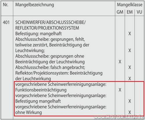

Bei Xenon über 2000 Lumen ist eine SWRA auch vorgeschrieben, somit muss die auch funktionieren!
Anders bei Halogen, oder Xenon <2000 Lumen da ist diese nicht vorgeschrieben.
Mängelklassen:
GM = geringfügiger Mangel
EM = erheblicher Mangel (keine Plakette)
VU = Verkehrsunsicher (keine Plakette)
Sra
Das siehst Du nicht ganz richtig. Zwar ist bei Halogen keine SRA vorgeschrieben, wenn die aber zur Ausstattung gehört, also so auch in den Merkmalen zum Auto hinterlegt ist, muss sie wie auch andere Sonderzubehörteile funktionieren. Der Tüv kann Dir hier die Plakette verweigern. Ob der Mitarbeiter das macht, (mich hat er auch laufen lassen) ist in seinem Ermessen. Wenn Du die Plakette nicht bekommst, kannst Du nichts dagegen machen.

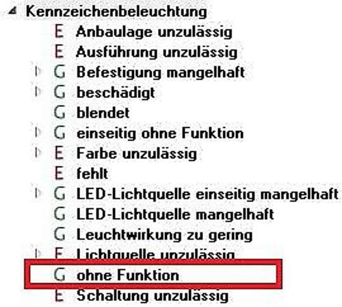

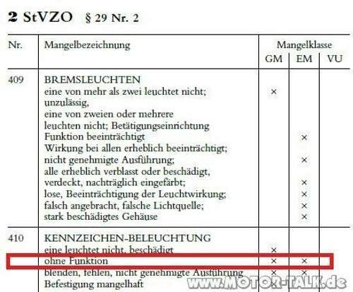

laut den neuen tüv vorschriften bekommste nicht mal mehr die plakete wenn eine kennzeichenbeleuchtung defekt ist
Das ist ja auch etwas anderes, die Beleuchtung muss komplett funktionsfähig sein. Auch bei optionalen Leuchten - wenn z.B. NSW verbaut sind müssen sie auch funktionieren.
Hier ging es um die Scheinwerferreinigungsanlage und da sollte die Welt anders aussehen, da niemand davon beeinträchtigt wird, wenn die außer Funktion ist. Von der Dramatik in etwa vergleichbar mit einem defekten CD-Laufwerk des Radios.
vg, Johannes
So habe ich das auch gelesen!
Jedoch berichten zwei voneinander unabhängige Prüfingenieure (PI) in einen anderen Forum, dass sich alle Überwachungsinstitutionen auf einen einheitlichen Mangelbaum (Bild 2) festgelegt haben und dort ist eine defekte Kennzeichenbeleuchtung als geringer Mangel eingestuft.
M2
M1
