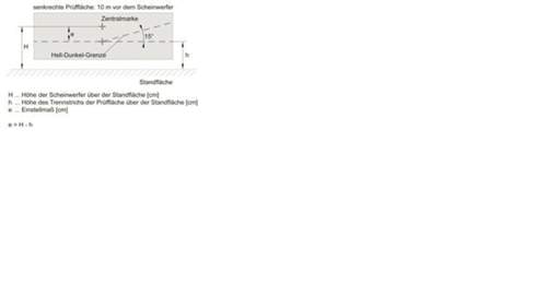

Richtige Vorgehensweise: Eine Fläche mit ebenem Boden suchen, z.B. Tiefgarage. Genau gerade vor eine Wand fahren und die Mitte des Lichtaustritts mit einem waagerechten Strich vor jedem Scheinwerfer markieren. Danach die Position des nach oben rechts wegknickenden Winkels ebenfalls markeiren. Letztlich hat man zwei Kreuze an der Wand. Dann fährt man genau geradeaus 5m oder 10m zurück. Besser 10m, wenn man den Platz dazu hat. Jetzt muss die waagerechte Lichtlinie 5cm (bei 5m Abstand) bzw. 10cm (bei 10m Abstand) tiefer liegen, als die an der Wand markierte. Der Winkel nach schräg rechts oben muss nach wie vor genau unterhalb der vorher markierten Kreuze beginnen. Bei 10m ist der letztere Wert besser zu kontrollieren, da eine Abweichung sichtbarer ist.
Auf diese Art hat man die -1%-Einstellung richtig eingestellt. Wenn man es genau machen will, kann man mit VCDS diese Einstellung alks Grundstellung anlernen. Das ist aus einem Lehrbuch für Scheinwerfereinstellung aus den 80ern und das hat sich auch nicht geändert. Außer, auf dem Scheinwerfer steht ein anderer Wert als "-1%". Geblendet habe ich so noch niemanden und der TüV fand es bisher auch immer gut.
