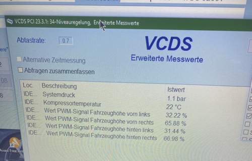

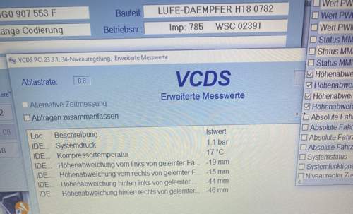

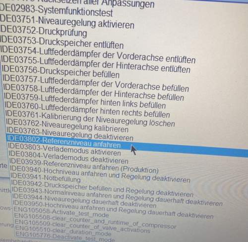

Hallo, ich habe seit ein paar tagen ein problem mit dem Luftfahrwerk. Der Wagen liegt fast komplett auf und fährt leider nicht mehr hoch. Ich habe es mit VCDS auch ausgelesen komme leider dort nicht mehr weiter. Habe auch schon versucht den Tank nur mit dem Kompressor zu befüllen per VCDS leider bleibt der Speicherdruck bei 2,2 bar und die Kompressor temperatur steigt immer weiter. Ich habe auch schon per VCDS probiert die Niveauregelung anzupassen, leider sagt mir VCDS dann immer Reihenfolge der Anfrage falsch. Die Leuchtweitenregelierung habe ich mir vorne auch angeschaut und sie sehen noch gut aus. Hinten bin ich leider nicht dran gekommen. Vllt kann mir ja hier jemand weiter helfen.

Lass die Finger weg von der Anpassung, so lange Du keine gescheite Diagnose hast. Ich würde zuerst mal in den Messwerten sehen, wie da die Drücke sind und was wann passiert.
Kann alles Mögliche sein, ich tippe am ehesten auf Ventile fest.
Warum gibt es hier immer die bescheuerten Bildschirm-Fotos? Ladet doch lieber das Logfile vom VCDS hoch!
Hatte das Problem auch , verteilerventil getauscht , und am ende festgestellt , daß der kompressor zwar gearbeitet hat , aber nicht in der Lage war den entsprechenden Druck aufzubauen . Alternativ auch msl schauen nach den Kompressorrelais.Erst wenn alles funktioniert macht ne Anpassung sinn
Fakt is neuer kompressor ist fällig

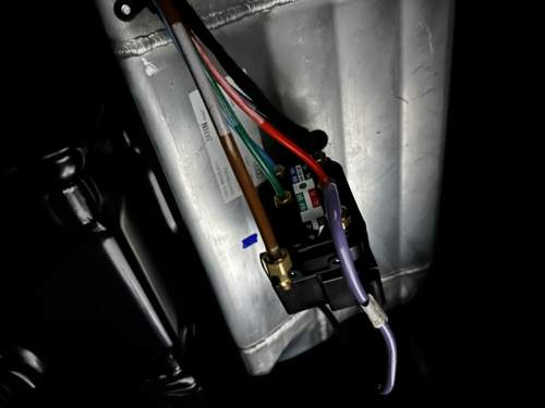

Soo habe habe mal beim Verteilventil den Schlauch P also den braunen der zum Kompressor geht abgeschraubt, Fahrzeug angemacht und per Vcds den Befüllvorgang für den Lufttank gestartet, Der Kompressor wurde immer heisser bis 70 grad und aus dem schlauch ist keine Luft gekommen.
1
klingt nach Kompressor defekt, wie weiter oben ja schon vermutet wurde.
Definitiv kompressor defekt
