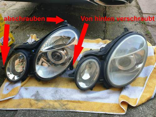

Habe erst gestern in den W211 Vormopf meiner Frau neue Scheinwerfer eingebaut.
Der Vorbesitzer hatte wohl versucht, die Streuscheiben zu polieren oder mit Schleifpapier zu behandeln. Das Ergebnis war ein einwandfreier Brei aus vergilbten Licht und ein Anblick aus der Ferne, als ob sich ein Fahrzeug aus 1945 nähert.
(auf dem Foto kann man den Unterschied erahnen, Fahrerseite neu, Beifahrerseite noch alt, im Dunklen nur wie ein Teelicht gewesen, jetzt wieder weiß und klar)
Da auch die Reflektoren nun schon ein gewisses Alter hatten und auch nicht mehr 100% waren, wollte ich keine Bastelei mit einer Streuscheibe aus Irgendwo und habe kurzerhand einfach ein paar neue Scheinwerfer von Hella eingebaut.
Habe für beide zusammen knapp 440 EUR gezahlt - H7, kein Xenon.
(Vormopf SW sind eben leider etwas teurer - aber kein Beinbruch).
Austausch ist grundlegend Plug&Play.
Das bekommt man auch selbst hin und ist kein Drama.
Zum Wechsel, was am 211er super geht:
Beispielvideo Stoßstange Demontage
Einbau in umgekehrter Reihenfolge.
War genauso, wie in dem Video gezeigt.
Gibt da bestimmt auch noch andere zu.
Die Scheinwerfer selbst sind mit 3 Schrauben befestigt.
Wichtig!
Die dritte Schraube ist von innen (vom Koflügel her) eingeschraubt und man guckt nur auf eine eingepresste 13er Mutter am Scheinwerfer. Die nicht abschrauben, sondern von hinten aus Richtung Kotflügel die Schraube herausschrauben (siehe Bild)!
Das ist alles schnell erledigt, bisserl fummeln evtl., wenn man beim Zusammenbau alles ausrichtet.
Habe einfach die Stoßstange erstmal mittig gebracht, den Rest dann danach in Position gebracht und befestigt.
Das ist alles recht simpel und ergibt sich logisch, wenn man drauf guckt.
Im Gegensatz zum Nachfolger und anderen Herstellern ist das wie Lego.
Keine Sollbruchstellen und man kann normalerweise alles wiederverwenden.
Zum Einstellen der Scheinwerfer hinterher, gibt es YT-Videos, die das grundlegend erklären.
Da hatte ich aber auch keine Lust drauf und bin heute früh kurz zum TÜV um die Ecke gefahren und habe die mit dem Lichtmessgerät einstellen lassen.
Der Mitarbeiter wollte nichts dafür, habe ihn natürlich trotzdem 5 Euro für die Kasse gegeben und es war somit sofort erledigt.
Mit dem Klebestreifen/Striche machen, wäre das aber auch gegangen, wenn der TÜV nicht gleich um die Ecke gewesen wäre.
Für den Wechsel wäre mir ein Werkstattbesuch zu umständlich, denn in der Zeit für das Hin- und Zurückfahren, sind die neuen schon längst drin sind und alles ist wieder zusammengebaut.
