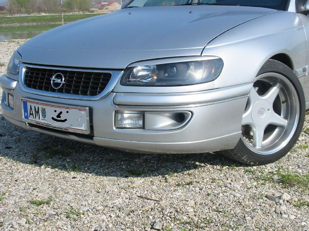

habe beim Bekannten beobachtet, wie er die Scheinwerfer ausbaute, und innen die Scheinwerfen mattschwarz lackierte, aber nur die Teile, die den Lichtkegel nicht beeinflussen. Es waren Scheinwerfer ohne Zusatzlampe.
Was sagt eigentlich der TÜV dazu? Hab mir das Reultat angesehen, und das sah sehr schön aus! Nur habe ich keine Lust, das entweder die Rennleitung anhält oder der TÜV mir eine Standpauke hält und ich dann neue Scheinwerfer brauche......

Hallo jetzt habe ich auch mal eine Frage, sind die Scheinwerfer beim B Ommi nicht geklebt?
ja. ausbauen, im backofen bei ~80° erwärmen (so ca. 20-30min.) un dann kannste dass glas ganz leicht abziehen. funktioniert mit jedem scheinwerfer. hinterher aber neu verkleben, damits dicht is. meine nebler muss ich noch machen..............
oder du hast eine heissluftpistole: vorteil, kannst genaus "zielen" und der ganze scheinwerfer wird nicht gleich heiss ...
auch eine idee. aber wird dann nich die eine stelle wieder kalt während du die andee erwärmst? weisses nich.
naja, das motto ist: zügig arbeiten 🙂

Hi.
Also wir haben die Scheinis so auseinander gezogen allerdings zu zweit. Ging aber sehr gut. Und beim Tüv war ich in der zwischenzeit auch. Der hat aber nichts gesagt. Und auffallen tut das ja schon auch wenn ich nicht die DE`s habe.
Nobby
Hallo
So sieht es bei mir aus!!! Hatte bis jetzt keine Tüv probleme.
