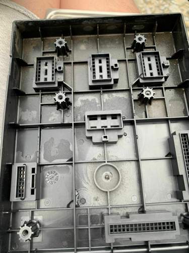

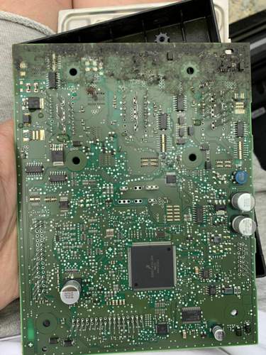

Mein altes STG war Teildefekt da darin Wasser ist auch wenn es von außen nicht zu sehen ist --> aber seht selbst...
Okay das erklärt natürlich alles aber wo kommt das Wasser nun her? Ich habe vorhin alles unterm Lenkrad zerlegt und obwohl das alte STG so aussieht ist sonst nirgends was von Wasser zu erkennen und ich habe wirklich alles zerlegt.
Auf der Suche nachdem Wasser habe ich dann festgestellt das der Fußraum direkt unter den Pedalen feucht ist. Teppich angehoben und siehe da, es steht das Wasser unter dem Teppich knappen 1cm hoch. Habe sofort alles trocken gelegt und weiter gesucht aber nichts gefunden. Folgendes habe ich getestet:

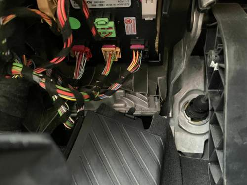

Habe noch ein zwei Fotos vom Fußraum angehängt damit ihr seht wie "trocken" der Bereich vom STG ist.

STG Abdeckung innen
STG Platine
Fußraum unterhalb vom STG
Du kannst mal gucken ob die schwarze Box im Wasserkasten noch dicht ist, da wo das Motorsteuergerät drinsteckt.
Hast Du ein Schiebedach? Ablaufschläuche kontrollieren.
Schiebedach habe ich nicht! Meinst du im Wischwassertank oder wo ist das Motorsteuergerät?
Im Wasserkasten mittig ist auch ein Ablauf welcher gerne verstopft bzw. etwas dicht ist wenn dort die Blätter vergammeln, mag zwar das Wasser ablaufen, jedoch u.U. halt nicht schnell genug.
Wie sieht es mit dem Wärmetauscher der Innenraumheizung aus? Wenn im Fußraum Wasser ist, dann würde ich den als allerersten verdächtigen.
Kann von da aus Wasser zu dem Steuergerät gelangen? Weiß leider nicht genau wo das STG liegt...wäre nur mal ne Idee woher das Wasser in dem Fußraum herkommen KÖNNTE.
Eine weitere Möglichkeit, die auch wahrscheinlicher ist, ist dass Ablaufkanäle verschmutzt sind und so Regenwasser, über zB Lüftungskanäle, in den Innenraum gelangt.
Einfach mal checken ob da iwo viel Laub und Dreck herumliegt, die diese verstopfen könnten.
Vielleicht ist es gar kein Regenwasser sondern Wasser das von deiner Klimaanlage den Innenraum entfeuchtet.Ich hatte mal vor Jahren ein Honda gekauft und da war immer Wasser im Fussraum und ich wusste nicht wo das herkam.Bin dann in die Werkstatt und da war von der Klimanalage der Schlauch wo das Wasser abläuft verstopft,da war irgendwas drin.Raus gemacht und seitdem war das nie wieder.
