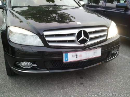

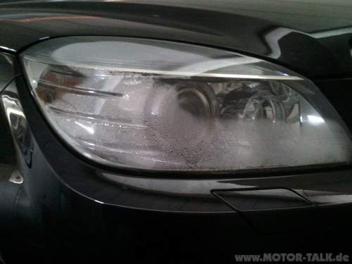

Gestern war ich geschockt, beide Scheinwerfer waren nach der Fahrt beschlagen. Hat noch jemand so was mal gehabt?

vor ein paar Monaten gewechselte Scheinwerfer haben jetzt sogar im Standlich Nebel ( Nach nicht mal einem halben Jahr ) Das Beste oder Nichts !
STimmt , das war Nichts .
habe gerade das gleiche Problem ohne Xenon.

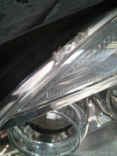

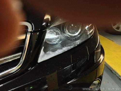

Vorgestern bissel mit Dampfstrahler gespielt dann Waschstrasse als ich in der Garage war ist es mir zum ersten mal aufgefallen.
etwa 4 cm länge und 1 cm breite beide Scheinwerfer im oberen Bereich leicht neblig,nicht so schlimm wie auf denn Bilder.🙂

Hatte ich auch bei einem SW, war beim freundlichen, haben sie getauscht (Bi-Xenon), da SW von innen schon arg verrottet war. Ging bei mir aber auch nur deshalb kostenlos, weil ich das Auto erst knappe 4 Wochen hatte, sonst soll wohl i.a.R. die Junge Sterne Garantie den Tausch ausschliessen.
Es soll wohl die Möglichkeit geben, nachträglich eine Membrane einzubauen, der das beschlagen der Scheinwerfer dann weitestgehend eliminiert, so Mercedes.

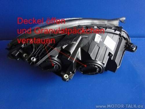

Ja das soll man ja auch nicht machen. Gegen die Feuchtigkeit gibt es ein sofortmittel. Du kennst doch bestimmt die kleinen Entfeuchterbeutelchen die man bei Optischengeräten und Uhren beipackt. Diese Beutelchen hinten neben den Birnen plazieren. Das Granulat zieht die Feuchtigkeit innerhalb eines Tages raus und das Scheinwerferglas ist wieder klar. Ist aber keine Dauerlösung. Eine Dauerlösung für die die keine Garantie mehr haben und keinen neuen Scheinwerfer möchten gibt es die möglichkeit am Glasrand ein Silikonstreifen aufzuzzeihen schön mit einem Silikospachtel glatt streichen und fertig.
Die Dichtung zw. Scheinwerferkörper und -Glas gibt es übrigens als Einzelteil zu kaufen.

Die Dichtung wird ganz normal im EPC als Einzelteil angezeigt, also über den Teilemann der NL beziehbar.
Körper und Glas gibt es nicht einzeln. Aber wer jetzt keine Gewährleistung/Garantie mehr hat, könnte zumindest versuchen, die Dichtung zu tauschen. Schlechter kann's ja nicht werden. Vorrausgesetzt, diese Dichtung ist für den Feuchtigkeitseintritt verantwortlich.
Ich hatte versehentlich mal die Abdeckkappen hinten am Scheinwerfer nicht richtig fest gedreht und die Feuchtigkeit ist an der Stelle eingedrungen.
bei mir war eine Klappe nicht ganz eingerastet, mal schauen ob es sich jetzt bessert.

Ist es eigentlich nicht. Aber keine Sorge, tritt bei meinem Mopf gelegentlich auch auf. Übrigens für alle Hysteriker - schon mal die Aquarien bei BMW gesehen? Hier ein alter Thread über den E 90.
http://www.motor-talk.de/.../...von-innen-beschlagen-t3063671.html?...
Weis aber auch von F30 Besitzern, die von diesem Phänomen berichten können. Hatte es auch bei meinem Mazda 6 2,2 CD. Vorne UND hinten übrigens.
