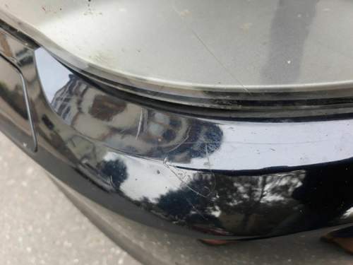

So, Werkstatt streitet alles ab.
Geselle sagt, er hätte die Stoßstange komplette unten gehabt (glaub ich aber nicht). Aber steht wohl Aussage gegen Aussage.
Ich bin immer noch überzeugt, dass er es auf diese Weise gemacht hat (ohne Abkleben o.ä. zum Schutz):
https://youtu.be/2YrqPfCckRs
Denn so entsteht genau dieses Schadensbild unter dem SW am Stoßfänger durch das Rauszerren und Absetzen (durch die Kühlkörper - ab Min. 2:55).
2 Spreizniete haben auch gefehlt und eine war zerstört. Aber war wohl "Lehrgeld".
SW scheint aber nun doch dicht zu sein...
Das hört sich wirklich mies an. Wenn der Mitarbeiter so einen Schaden verursacht hat, soll er wohl auch dazu stehen. Und nun ab zum Anwalt oder was hast du vor ?
Und was sagt der Meister dazu?
Die Spuren unter dem SW sehen schon eindeutig aus!
Ja, werde mich mal beraten lassen, welche Aussichten das hat. Habe noch Fotos aus Mai (nach der AGR-Aktion)...da waren noch keine Kratzer dran.
Der "Meister" sagte: "Da können wir nichts machen, tut mir leid. Die Stoßstange war unten."
Und der Geselle meinte, der SW geht nur raus, wenn man den Stoßfänger komplett abbaut, was ich vehement verneint habe. Wollte er aber nicht glauben. Was soll ich weiter mit uneinsichtigen Sturköpfen diskutieren...

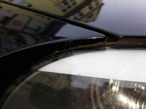

Hallo Zusammen,
ich hatte in meinem F11 auch mega Probleme und ein halbes Aquarium.
Ich habe mir bei BMW die 3 Dichtungen, 2 neue Abdeckappen und das Reparatur Set Set zwecks Entlüftungsnippel gekauft.
Dichtung Art.Nr. 63117240367
Rep. Satz Kleinteile Art.Nr. 63117296902
Abdeckung klein Art.Nr. 63126931137
Abdeckung groß Art. Nr. 63117204272
Habe Mittags die Stoßstange abgebaut und dafür ca. 90 Minuten gebraucht, habs aber auch sher gemütlich angehen lassen.
Danach Scheinwerfer raus (5 Schrauben) und diesen in unseren Heizungskeller und nach 2 Stunden war der Staubtrocken. Danach nochmal in jede Ritze Silicapacks rein und nochmals gewartet.
Nach weiteren 2 Stunden habe ich alle Dichtungen erneuert und den Scheinwerfer mit Hochleistungssilikonn an der Klebestelle abgedichtet. Die Silikonnaht sieht man von ausen 0,00!
SW eingebaut und Stoßstange dran.
Bis jetzt ist der SW trocken toi toi toi. Habe aber jedesmal das Bedürfnis nachzuschauen ob er immer noch trocken ist. So ganz traue ich dem erfolg noch nicht.
