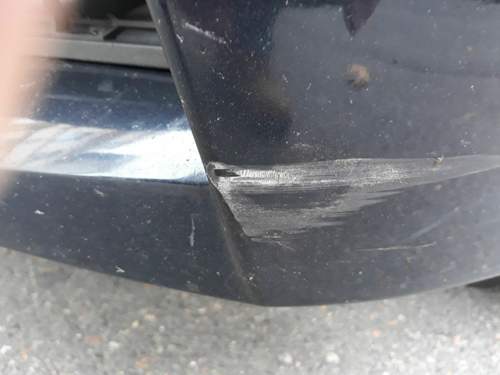

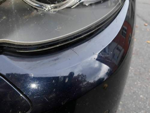

So, bei mir war das wohl in 2erlei Hinsicht nicht so erfolgreich. So hätte ich das wahrscheinlich auch selber hinbekommen. 🙁
Das sieht nicht so schön aus, darf man fragen wie es dazu kam?
Das werde ich kommende Woche den Geselle mal fragen.
Ich nehme an, er hat den SW mit Gewalt ausbauen wollen. Müsste man halt mal noch ein paar Schrauben mehr rausdrehen oder wenigstens 'nen Lappen drunter legen.
Und die Schramme unten am Stoßfänger: Keine Ahnung, wie man das hinbekommt.
Ah okay jetzt versteh ich. Du wolltest die Scheinwerfer ausbauen lassen und bist wohl an einen echten profi geraten. Das ist wirklich sehr ärgerlich, dem würde ich definitiv nochmal Dampf machen.. viel Glück dabei
Ja, genau. Ausbau zum Abdichten.
Wollte es erst selbst erledigen, aber mangels Zeit, dachte ich....naja, wohl zu viel gedacht.
Mal schauen, was passiert. Man hat ja sonst nix zutun. 😁
Ja trotzdem kann man mit seiner Zeit wohl besseres anfangen. Naja halt uns mal auf dem laufenden was bei der Sache raus kommt. Viel Erfolg

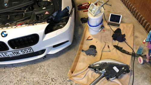

@manu2k1 hast du die Stoßstange ohne Probleme runterbekommen? Hast du mit einer Anleitung gearbeitet?
Über Infos dazu wäre ich dir dankbar, da ich vermutlich auch mal im Dezember das Projekt gerne starten würde.
MfG
Ich habe die Stoßstange nicht komplett demontiert. Nur gelockert und dann probiert ob man den Scheinwerfer so rausbekommt. Hat geklappt. War aber nicht ganz so einfach. Habe auch die Radhausverkleidung nicht komplett demontiert, sondern nur aufgeklappt und mit einem Holzklotz gespreizt, so dass man hinter den Scheinwerfer kommt. Das größte Problem war für mich die innere Schraube hinten am Scheinwerfer. Da kommt man nur sehr schwer hin und Schläuche von der Standheizung sind auch noch im Weg. Habs mit einer kleinen Ratsche, Verlängerung mit Gelenk aber hingebracht.
Lass dir Zeit. Klebe die Stoßstange an den Kanten ab, damit du keine Kratzer reinmachst beim Rausfummeln vom Scheinwerfer, dann klappt das schon.
Habs mit der Anleitung gemacht. Aber hätte es nicht gebraucht. Es ist ziemlich selbsterklärend.
