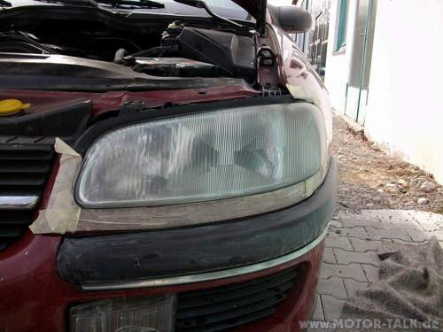

ein alt bekanntes Problem, blinde Scheinwerfer vorn, ich habe die Kunststoffscheibe ausgebaut, weder mit reinigen oder polieren eine Änderung, war klar, aber versuchen kann mands ja 🙂
Wenn man die Dinger ausbauen kann, dann müsste es die doch auch zu kaufen geben???
Die suche im Netz war erfolglos, bei E B.. hab ich welche für 39 Mücken gefunden, kennt die einer oder eher Finger weg?
Grüße Armin
Da reißt wirklich nur die oberste Schicht des Schutzglases auf und wird porös.
Je tiefer diese Risse ins Material gehen, um so undurchsichtiger wird es.
Wenn eine Politur nicht ausreicht, muß eben ein wenig mehr Material abgtragen werden.
Das macht man mit Wasserschleifpapier.
Zunächst mit 320ger Körnung, nach erreichen einer gleichmäßigen Fläche mit 1000der weiter verfeinern und dann mit dem 2000der den Endschliff erstellen.
Danach wird einer guten Polierpaste auf Hochglanz poliert.
Sw-schutzglaspolitur

War grad hier im Baumarkt, die haben max. 1000er geht das auch damit udn dann nachher mit politour?

1000er eigenet sich höchstens zum vorschleifen, zum abschluss solle es schon 2000er sein sonst bekommst Du sie nicht wieder richtig klar.
Und die Politur zum Schluss um auch die kleinsten Kratzer weg zubekommen.
Schau mal bei einen Lackierzubehör Geschäft, da findest Du bestimmt 2000er Papier

es reicht mit einem 1600 er vorschleifen, danach 2000 er, danach habe ich eine Schleifpaste für Lacke verwendet, zum Schluß eine Politur für Acrylglas, das bekommst du in einem Fachgeschäft für Autolacke. 😉
Nicht vergessen, mit Klebeband den Rand abkleben, sonst bekommst du Kratzer in den Lack ^^
