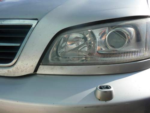

ein alt bekanntes Problem, blinde Scheinwerfer vorn, ich habe die Kunststoffscheibe ausgebaut, weder mit reinigen oder polieren eine Änderung, war klar, aber versuchen kann mands ja 🙂
Wenn man die Dinger ausbauen kann, dann müsste es die doch auch zu kaufen geben???
Die suche im Netz war erfolglos, bei E B.. hab ich welche für 39 Mücken gefunden, kennt die einer oder eher Finger weg?
Grüße Armin

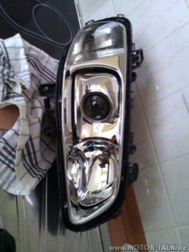

Ich hatte sie auch auseinander genommen um den scheinwerfer auch mal von innen etwas zu reinigen. dabei fielen mir erstmal aus beiden scheinwerfern die verstellschieber in einzelteilen raus. Die habe ich erstmal mit so einer art flüssigmetall geklebt, mal sehen wie lange es hält.  Und den reflektor sollte man wirklich nicht versuchen abzuwischen.
Habe dank kurt seinem album erstmal an einer nicht sichtbaren stelle getestet, ein wisch und das chrom war weg.
Habe die scheinwerfer dann wieder zu geklebt, Allerdings kann ich an dem rechten kleben wie ich will, er ist immer beschlagen von innen und schwitzt.
Wenn ich die gummikappe hinten abnehme ist nach 5 minuten alles wieder trocken. Gibt es an den scheinwerfern nicht so eine art entlüftung oder sowas? Habe nichts gefunden. Oder sollte man einfach ein loch in die gummikappe machen?

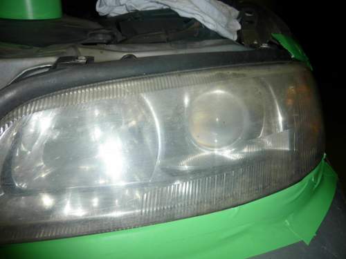

habe meine scheinwerfer gestern auch poliert
1. mit P 1600 nass geschliefen
2. mit P 2000 ------ -------------
3. mit Xerapol Acrylglas Kratzerentferner ( 9,95€ bei ATU)
Xerapol Acrylglaspolitur
Scheinwerfer vorher

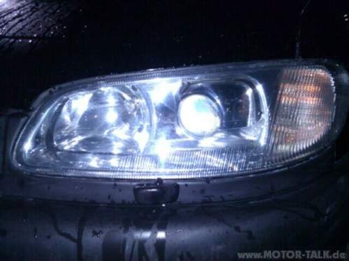

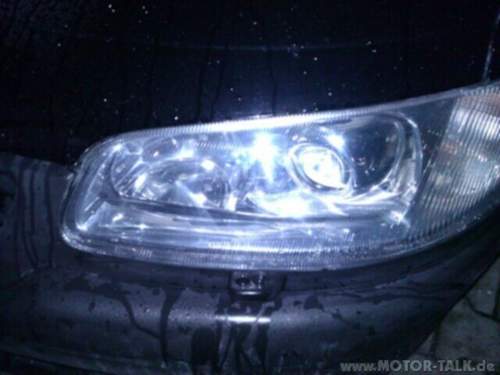

Scheinwerfer nachher
Leo, hast Du Dir Xenon-FL eingebaut? Wie ist das im Vergleich zu H7?
bis auf den leichten farbunterschied vom Fernlicht zum Abblendlicht
und die umschalt zeit bis die sie richtig hell werden dauert so ca. 3-4 sec dann aber hat man ein richtiges FL . gar kein vergleich zu H7 viel besser ausgeleuchtet und heller
