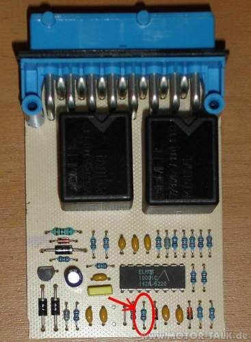

hier nochmal ein Update von mir. Da mir das HIGH Modul in neu zu teuer war und ich auf Ebay und auf dem Schrottplatz keins ergattern konnte, habe ich mir das LOW Modul mal etwas genauer angesehen und eine für mich noch bessere Lösung gefunden.
Die Zeitdauer, die zwischen zwei Wischvorgängen im Intervallmodus liegt, wird hier wie bei den meisten einfachen Schaltungen von einem R-C-Glied bestimmt, also einer Kombination aus einem Widerstand und einer Kapazität. Da ich keine Unterlagen zu dem verbauten IC bekommen konnte, habe ich einfach ein wenig rumprobiert, bis ich die beiden verantwortlichen Bauelemente identifiziert hatte. Das angehängte Bild zeigt im geöffneten LOW II Modul den betreffenden Widerstand. Der originale Widerstand hat 67 kOhm. Diesen habe ich ausgelötet und gegen eine Reihenschaltung aus einem festen Widerstand von 10,5 kOhm und einem regelbaren Widerstand (Potentiometer oder Poti) mit 60 kOhm ausgetauscht. Wenn man das Poti auf 0 Ohm dreht, bestimmt ausschliesslich der 10,5 kOhm Widerstand die Intervalldauer. Die liegt dann bei ca. 4,5 Sekunden. Das ist das kürzeste mögliche Intervall. Wenn man den Widerstand noch kleiner macht, fällt das Modul komplett aus und der Scheibenwischer funktioniert gar nicht mehr, bis man die Zündung komplett abschaltet. Das reine Abschalten der Scheibenwischer oder das hochsetzen des Widerstands reicht nicht, die Zündung muss dann komplett abgeschaltet werden. Wenn ich das Poti auf 60 kOhm drehe, liegt das Intervall bei gut 17 Sekunden. Ein etwas kleineres Poti hätte es also auch getan (das Originalintervall ist ca. 15 Sekunden), aber dieses hatte ich noch zu Hause. Das Poti habe ich einfach mit zwei Strippen neben dem Schalter für die Sitzheizung in die Mittelkonsole eingebaut. Näher am Lenkrad wäre zwar schöner gewesen, aber ich habe keinen wirklich geeigneten Platz dafür gefunden. So kann ich die Intervallänge stufenlos von 4,5 bis 17 Sekunden einstellen. Das ist für meine Ansprüche perfekt. Ein kleines Loch für die beiden Strippen zum Poti musste ich natürlich auch noch in das Modul bohren. Photos von dem umgebauten Teil habe ich leider nicht gemacht, denn ich hatte nicht damit gerechnet, dass ich das Ganze so schnell zum Laufen bringe. Darum war das Modul schon wieder komplett verbaut, bevor ich an weitere Photos gedacht habe. Aber falls das jemand nachbauen will, dem sollte meine Beschreibung ausreichen. Wem das nicht reicht, sollte eh lieber die Finger davon lassen... 😉
Ich übernehme natürlich keinerlei Garantie, Haftung oder sonst irgendwas für irgendwelche Schäden, die Ihr dem Wischermodul, Eurem Auto, Euch selbst oder sonst irgendwem durch den von mir beschriebenen Umbau zufügt. Falls Ihr Euch zum Nachbau entschliesst, so tut Ihr dies auf eigene Gefahr! 🙂

WI WA LOW II Modul

hier nochmal ein kleines Update zu dem verbauten Poti. Ich habe es jetzt durch ein noch größeres mit 220 kOhm ersetzt. Das Wi-Wa-Modul wertet ja das Tachosignal aus und verkürzt das Intervall, je schneller man fährt. Das hat bei dem 60 kOhm Poti dazu geführt, dass die maximale Intervalldauer bei höheren Geschwindigkeiten wieder auf knapp 7 Sekunden zurückgegangen ist. Mit dem größeren Poti liegt sie jetzt wieder bei ca. 17 Sekunden. Ein Poti mit ca. 150 kOhm wäre wahrscheinlich optimal, aber den konnte ich beim Elektroladen um die Ecke nicht kaufen, so dass ich erstmal den 220 kOhm Poti verbaut habe. Wenn man langsam fährt, ist die maximale Dauer dadurch natürlich ewig lang. Außerdem reagiert der Scheibenwischer nicht mehr sofort, wenn das Poti auf maximal steht und man den Wischerhebel nach unten drückt. Mit diesen Einschränkungen kann ich aber gut leben. Und wenn nicht mehr, kann ich immer noch einen 470 kOhm Widerstand parallel zum Poti anlöten (Diesmal würde ich natürlich einen kleinen Trimmwiderstand nehmen, den ich auf den passenden Wert drehen kann...). Das mach ich aber erst, wenn ich einen Gaslötkolben habe und ich das Poti dafür nicht wieder komplett ausbauen muss... 😉
Falls jemand sowas bei sich einbaut würde ich über eine kurze Info freuen. Vielleicht habt Ihr ja noch eine Idee, wie man das Ganze noch verbessern kann.

Hallo S.P.S,
vor dem Schaltknüppel sitzen bei mir in der Mittelkonsole jeweils außen zwei Schalter für die Sitzheizungen. Dazwischen sind 3 kleine Blindabdeckungen. In die linke Blindabdeckung habe ich mittig ein passendes Loch gebohrt und das Poti eingebaut. Die Achse des Potis habe ich passend abgesägt und einen kleinen, schwarzen Bedienknopf aufgeschraubt. Damit der Bedienknopf schön bündig aufliegt, habe ich von dem Gewinde am Poti auch noch etwas abgesägt.
Wie schon geschrieben kann ich Dir nur empfehlen, zusätzlich zum Poti zwei Trimmwiderstände zu verbauen und keinen Festwiderstand. Den einen in Reihe zum Poti (15 kOhm) zum genauen Einstellen der minimalen Intervalldauer, den anderen parallel zum Poti (470 kOhm) zum Anpassen der maximalen Intervalldauer, auch wenn der Regelbereich durch die Parallelschaltung nicht mehr ganz linear ist. Das Poti würde ich in 220 kOhm nehmen, dann hast Du parallel mit dem 470 kOhm Timmer ca. 150 kOhm, die Du mit dem Trimmer noch runterregeln kannst. Das Poti selbst sollte aber in jedem Fall ein linares sein, kein logarythmisches.
Ich möchte nochmal darauf hinweisen, dass eine falsche Einstellung der Potis zum Totalausfall der Scheibenwischeranlage führen kann, was nur durch Abschalten des Motors behoben werden kann (das gilt auch für den Nicht-Intervallbetrieb!). Man sollte also beim Einstellen des Minimalintervalls nicht scharf an die Grenze gehen, sondern einen kleinen Puffer lassen. Sonst besteht die Gefahr, dass sich der Trimmwiderstand irgendwann durch das ständige Rütteln im Auto ein kleines bisschen setzt und bei 110 km/h auf der Autobahn im Regen beim Überholen eines Lasters plötzlich die Scheibenwischer stehen bleiben, obwohl diese noch nicht mal im Intervallbetrieb liefen...
