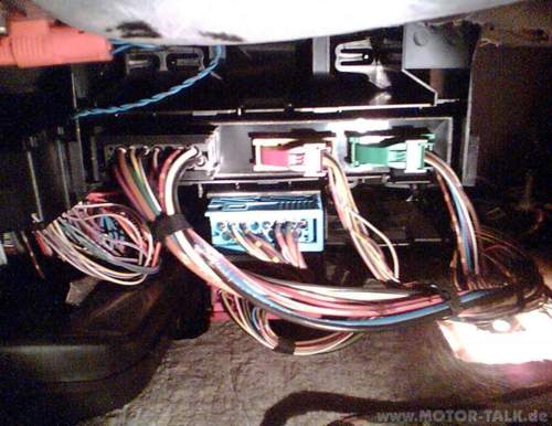

Und wie erkenne ich das High Modul? Wo sitzt das Teil eigentlich?
Edit: Oder bei dir von Hella den Regensensor ein ( Raintronic ) die gibt es neu bei ebay für 20-40 Euro..Funktioniert super..
daniel.krueger hat es nachgerüstet..Er ist Super zufrieden..

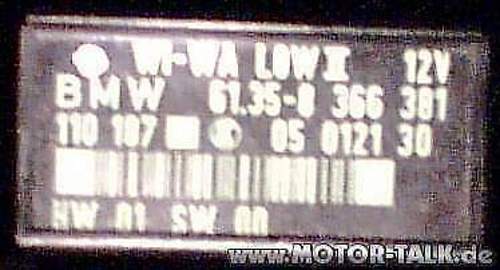

Auf dem Steuergerät steht High oder Low drauf..
Das sitzt beim Compact hinter dem Handschuhkasten..Oder im Fahrerfußraum..Eine von den beiden Stellen auf jeden Fall...Ein weißes kleines ( Zigarettenschachtel kleines ) Steuergerät...

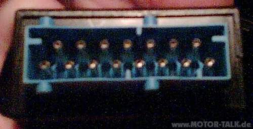

Du bekommst allerdings auch ein Problem....der Stecker deines WiWa Low ist ein anderer wie der Stecker des WiWa High.....da müßte man erst umbauen....allerdings weiß ich noch nicht,wie das da wegen den Kabelquerschnitten aussieht.....da gibts doch ein paar dicke Kabel und da weiß ich noch ned,ob es da bei BMW passende Pins für den kleineren Stecker des High-Moduls gibt.
Außerdem kam ich noch ned dazu bei einem solchen Fahrzeug mal hinters Handschuhfach zu schauen und ja,das muß raus,wenn du an das Modul willst,sitzt da nämlich dahinter im Steuegeräteträger.

Ich hab das ausgetauscht, bei mir war das Plug&Play.
Nichts mit Steckerumbau.
Das LOW ist schwarz, das HIGH ist grau.
