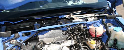

Langsam läßt mir meine Neuanschaffung die Nackenhaare zu Berge stehen. Am Lupo gibts ja dermaßen viele Sollbruchstellen, zum Glück war bisher nur vieles aber noch nichts Ernsthaftes dran. Aber ein Scheibenwischer, der mir während der Fahrt plötzlich den Geist aufgibt, kann lebensgefährlich sein. Zum Glück passierte es in einer Tempo 30 Zone und nicht auf der Autobahn bei 120 im heftigen Regen beim Überholen eines LKW, der mich mit seiner Gischt sofort blind gemacht hätte und zu einer gefährlichen Bremsung gezwungen hätte.
Gemäß Suche anscheinend auch wieder eins der vielen kleinen Standardprobleme beim Lupo, dementsprechend ein großes Angebot an Ersatzteilen auf Ebay.
Ist das auch wieder so ein Teil, was einfach für den Job zu schmächtig ausgelegt wurde?

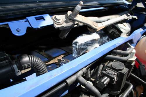

So, hab nun endlich wieder alles zusammen. Zum einen erwies sich das Drehen der Stange nicht als praktikabel, da die eine Gelenkpfanne rückseitig höher rausragt als die andere und nicht genügend Platz unter der Plastikabdeckung des Wasserfangkastens hat. Zum anderen hatte sich beim Abziehen der Plastikabdeckung die Plastikschiene am unteren Rand der Windschutzscheibe, in die die Abdeckung eingeklipst wird, halbseitig von der Scheibe gelöst, sodaß ich die erst reinigen und wieder ankleben musste.
Hab auch noch die Achsen vom Gestänge gefettet und die Gelenke der Scheibenwischerarme geölt. Jetzt kann es gern wieder regnen 🙂

Als euch das Gestänge abgeflogen ist, habt ihr damals kontrolliert wie leicht/schwer sich der Hebel drehen lässt?
Ich habe vor einiger Zeit mal ein Video gesehen wo die Achse sehr schwergängig ging und wahrscheinlich deshalb das Gestänge abgeflogen bzw. stark verschlissen war. Nach der Reparatur ging der Wischer wohl auch schneller als vorher.
Wenn man danach googelt findest man das auch mehrmals, nicht nur Lupo auch Golf 4, Audi etc. alles so aus den Baujahren.
Ich habe bei mir schon länger das Gefühl das der Wischer nicht mehr so schnell ist wie früher, ich werde mir das wohl nächsten Monat auch mal genauer angucken bei mir.
Die Achsen waren bei mir noch leichtgängig, hab sie aber trotzdem mal eingefettet. An einer Achse war oben ziemlich großflächiges Pitting.
Der Grund für den schnellen Verschleiss des beifahrerseitigen Kugelgelenks ist m.E. eindeutig der Umstand, daß bei diesem Gelenk anders als bei den beiden anderen die hohle Seite der Pfanne nach oben gerichtet ist, sodaß sich darin Feuchtigkeit ansammeln kann. Der Kugelkopf rostet buchstäblich weg. Der Durchmesser war bei dem schlechten Kopf 2 Zehntel kleiner als bei dem anderen, was dann reicht, daß er leicht rausflutscht. Die Stange mit der Pfanne fällt einfach nach unten.
In jedem Fall würde ich vorbeugend empfehlen die Pfanne mit Fett zu füllen und ne Klammer zu verwenden, sodaß es nicht zu einem ruckartigen Totalausfall kommt, sondern sich ein Ausfall frühzeitig ankündigt.

Ich hatte ja weiter oben geschrieben das ich mein Gestänge mal auf Leichtgängigkeit kontrollieren wollte, das habe ich heute gemacht.
Wo ich am ehesten erwartet hätte das etwas schwergängig ist wären die Wellen gewesen, die waren aber super in schuss und leichtgängig, zerlegt und gefettet habe ich sie dennoch.
Die Kugelköpfe waren auch alle noch stramm und ließen sich nur mit hebeln trennen.
Der Kugelkopf auf der Beifahrerseite ließ sich auch nur „leicht schwer“ bewegen, das war auch der, der am schlechtesten aussah. Auf der Beifahrerseite ist die Pfanne ja auch so rum das Wasser drinne stehen bleiben kann, deshalb wohl auch die extra Dichtung die die Anderen nicht haben. Einmal alles sauber gemacht ordentlich gefettet und wieder zusammen.
Mein Kleiner ist jetzt 20 Jahre alt und hat knapp 100.000Km gelaufen (und seit 2006 nur im Winter) ich hatte schlimmeres erwartet.
