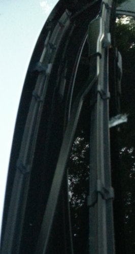

Kann es evtl. sein, dass das kurze Teil (von der Welle zum Gelenk) bei @Boosterhase zu kurz ist ???
Evtl. ein falscher Wischerarm !!
Nein, die kurzen Teile sind (ausgemessen) genau gleich lang und lediglich spiegelverkehrt gebogen. Und wenn der Wischer läuft, sieht man auch, dass das Gelenk eigentlich schon weit genug (wie auf euren Fotos) heraus käme, wenn die Wartungsstellung etwas steiler wäre.

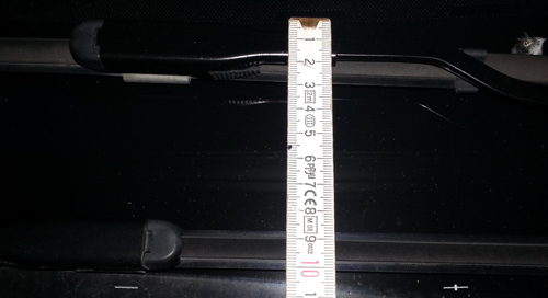

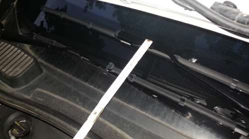

Ich beziehe mich auf Dein hochgeladenes Bild Nr6 und vergleiche es mit meinen angehängten Bildern.
Ich bin der Meinung, dass die "Höhe über Glas" beim Beifahrerwischer bei Dir höher ist als bei mir. Ansonsten beträgt bei mir der Abstand beider Wischer zueinander 10 cm.
Lage-beider-wischerarme-bei-geschlossener-motorhaube
Abstand-der-beiden-wischerarme-in-ruheposition
Lage-beider-wischerarme-bei-geoeffneter-motorhaube

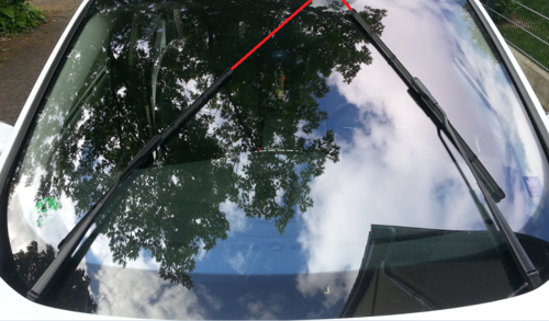

Das sind sehr hilfreiche Aufnahmen. Der Abstand der Wischer in Ruhestellung ist bei mir derselbe. Vergleiche aber mal die von mir eingezeichneten Verlängerungslinien auf unseren beiden Fotos (Bilder 1 + 2). Das muss man gar nicht weiter kommentieren, weil offensichtlich. Es liegt am Öffnungswinkel.

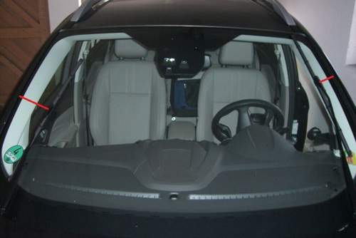

Wenn dein Wischer normal läuft, könntest du dann bitte mal bei Maximalausschlag den Abstand zur A-Säule messen (wie auf Bild 3 eingezeichnet)? Bei mir sind das ca. 8 cm auf Fahrerseite und ca. 15 cm auf Beifahrerseite. Je nach dem, ob sich unsere Werte auch da erheblich unterscheiden, lassen sich ggf. weitere Schlüsse ziehen. Kein Unterschied würde bedeuten, dass Wartungs- und maximaler Öffnungswinkel voneinander unabhängig und somit auch separat einstellbar (programmierbar?) sein sollten.

Auch bei mir lassen sich beide Wischer in Servicestellung voll ausklappen; Was ich auf Deine Frage zu Bild 3 sagen kann ist, dass bei mir der Beifahrerwischer fast bis zur A-Säule aufläuft, und bei Stufe 2 und extremen Regen ( = gute "Schmierung"😉 manchmal sogar dort anklopft. Ein so großer Abstand wie bei Dir ist definitiv nicht normal.

der Abstand der Wischer zur A-Säule beträgt bei mir auf beiden Seiten minimal 5cm.
Auf der Beifahrerseite gibt es einen Abstandsbereich von minimal 5cm bis maximal 10cm, offenbar der Wisch-Geschwindigkeit in Verbindung mit der "Wasser-Schmierung" geschuldet.
Vielen Dank für eure Hilfe. 🙂
Mein rechter Wischer hat, was nun bewiesen wäre, einen deutlich zu kleinen Öffnungswinkel, und zwar sowohl in der Wartungsposition, als auch bei Maximalausschlag. Normalerweise ein Indiz dafür, dass der Wischerarm verdreht auf der Welle sitzt. Gegen diese Vermutung spricht aber die korrekte Lage in der Ruheposition, waagerecht und parallel zum Fahrerwischblatt.
