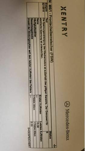

Es wurde schon ein Fehler angezeigt nur konnte in der Werkstatt niemand etwas damit anfangen.
Ausdruck
Die Aussage war das wohl der Wischermotor defekt ist und ich den mal tauschen sollte. So richtig kann ich an einen Defekt des Wischermotors nicht glauben da im Protokoll ja steht das was mit der Spannungsversorgung nicht stimmt.

@z16 schrieb am 17. Januar 2022 um 22:35:03 Uhr:
Genau das selbe wie bei mir sei nur nicht so blöd und Tausch den das ist nur Geld macherei .Safe das Relais bist jetzt mittlerweile die 4te Person die den selber Fehler hat.Lass meinen sicherungskasten nächste Woche ausbauen und schauen ob es irgendwo ein unterbrecher gibt in der Leitung ..ist anscheinend eine Kinder Krankheit bei den Fahrzeug.weil sobald ich das Relais rausnehme und wieder rein mache geht es ja wieder ..komisches Problem auf jedenfall

Doch habe alle durch getauscht … in dem sicherungskasten wo das Relais klemme 15 drin steckt ist bei mir auch grünlich drin die Kontakte sind wohl mal angeschmort durch nässe oder ein Kurzschluss laut Werkstatt..??????????????
