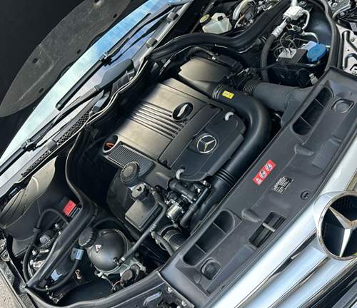

M271.860 also Turbo mit Abdeckung

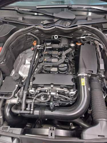

M271.860 also Turbo ohne Abdeckung

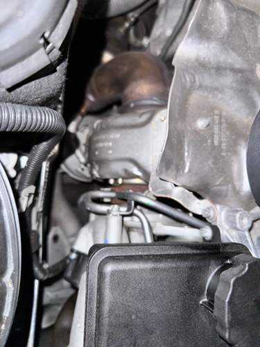

Genau in deinen Bildern 2 und 3 kann man den Turbolader (die Hitzeschutzbleche davon) sehen.

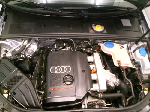

Audi B7 Cabrio Motorraum
