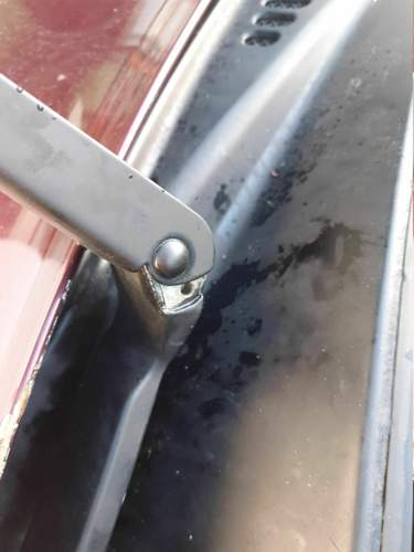

Wenn du den Wischer aufklappst, dann siehst du die zwei Nasen wo der Arm wahrscheinlich ansteht. War bei mir auch so. Habe die beiden Stellen zusammengefräst und nun geht es wieder.

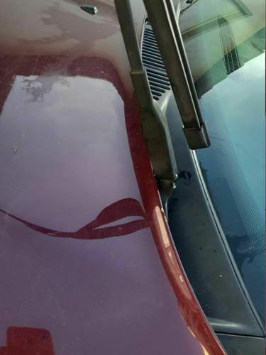

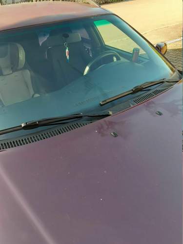

Also ich habe das ganze mal fotografiert.
Frage 1: Ist die Grundposition der Arme so richtig? Ich glaube nicht denn wenn ich den Fahrerseite Arm anwinkle reibt es an der Kante der Motorhaube den Lack ab
In dieser Position liegt das Wischblatt relativ gut an der Scheibe an, aber nicht perfekt, immer noch leicht concav. Sobald ich den Wischer nun betätige hebt sich das Wischblatt an zur mitte der Scheibe hin. So als wäre der Anpressdruck anfangs ok dann aber zu schwach, sind aber wie gesagt neue Arme also sollte die Federspannung doch passen.
Was für Nasen? Ich steh etwas auf dem Schlauch
Die Haube kriegt wohl mal ne neue Lackierung wenn alles mal wieder passt technisch......tut ja weh beim anschauen
Grundposition
Reibt an Motorhaube

Wenn der Arm aufgestellt ist, lässt sich der Wischer leicht bewegen bzw. wackeln?
Diese Aufnahme sieht einem "U" ähnlich. Darauf wird dieser (nennen wir es) Adapter aufgeschoben,um das Wischerblatt befestigen zu können.
Angenommen das beschriebene "U" ist zu breit wird der Adapter gespreizt und das Wischerblatt hat somit kaum Freilauf zum Schwingen.
Hier noch mal das Bild mit Farbe markiert welche Nasen ich meine. Je geringer diese Nasen gefräst werden, desto mehr kann der Arm zusammengehen. Ich hab bei meinem sogar noch eine dritte Feder von einem anderen Arm dazugehängt. Jetzt wischt er immer super.

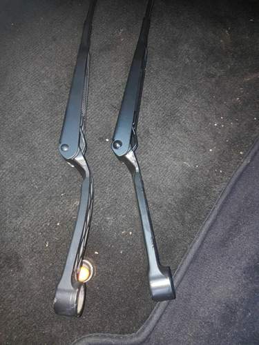

Wischerarm
würde ehr sagen das der Winkel vom Wischergestänge/Wischerarmwelle nicht stimmt .... der Grundarm vom Wischerarm steht viel zu hoch .... folge ist der der Arm nicht tief genug kommt.
