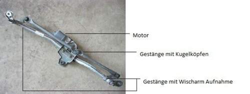

Wischarme sind als
Wischmotor ist alt
Die beiden Gestänge vom Kugelkopf Wischmotor zu Aufnahme Wischarme sind alt
Gestänge mit Wischarm Aufnahme ist neu, ist genau dieses Teil hier:
http://shop.ahw-shop.de/...a4-8e-original-scheibenwischergestaenge?...
Nur ohne (!) das Blech in der mitte. Das musste ich vom alten übernehmen. Fand ich nicht so toll, dass das Blech auf dem Bild mit drauf ist aber nicht geliefert wird.
Gammeln tut die Aufnahme der Wischarme, das Teil hier gammelt von innen:
http://www.teilechef.de/images/eBay/900282_3.jpg
@male1100 Die Wischarme gehen nur rauf und runter. Der Wischmotor dreht immer nur im Kreis und durch das Gestänge wird eine Auf/Ab-Bewegung erzielt. Also haben die Wischarme mit dem wieder hoch gehen nix zu tun.
Am Gestänge mit Kugelkopfaufnahme musste ich zerren und das Blech war eher weich, beim abziehen haben die sich etwas verformt. Wahrscheinlich habe ich deren Geometrie verstellt und nun ist die Nullstellung etwas verzerrt. Hätte ich das gewusst, hätte ich die Gestänge auch bestellt.
Ich beobachte das, wenn es nervt, dann muss ich wohl nochmal öffnen und zerlegen.
A4-8e-wischergestaenge-geometrie
Glaube schon, dass es was damit zu tun hat.
Du hast auf der Kreisbewegung des Wischermotors zwei Punkte, wo sich die
Bewegungsrichtung der Wischerarme ändert. Wenn die Arme nicht genau auf
den unteren Umkehrpunkt montiert sind bleiben sie logischerweise nicht genau im Null-Punkt (= Umkehrpunkt) stehen.
Die Anleitung hast je eh befolgt? In Null-Stellung muss der Kurbelhebel ca. 2° nach oben zeigen.
