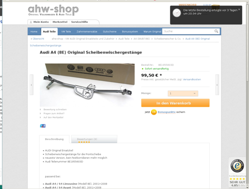

Was hast Du für eins bestellt? Der freundliche wollte es nicht verbauen?
Originalteil, Chefkochs Link.
Freundlichen habe ich nicht gefragt. Ich probiere es erst mal aus, wenn ich nicht weiter weiß bau ich alles wieder zusammen und rufe beim 🙂 an.
Okay, danke für die Info. 🙂
PS: Du hast es nicht zufällig vor drei Tagen gegen 20:34 bestellt? 😰
