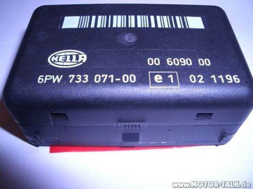

Ich hatte mal einen E34 BMW der sowas hatte. Es wird folgend geregelt. Das Wischer Relais wird vom Tachosignal angesteuert, wenn eine Zeit lang kein Signal kommt wird auf interwall geschaltet.
Ich hatte damals einen Fehler und immer interwall gehabt, die leitung vm tachosignal war defekt.
hm, klingt scho mal gut. Meinst man kann aus so nem alten Beamer das Modul ausbauen und verwenden? Oder muss ich mir nen Kopf machen, sowas selber zu bauen?
Danke 🙂 Grüße

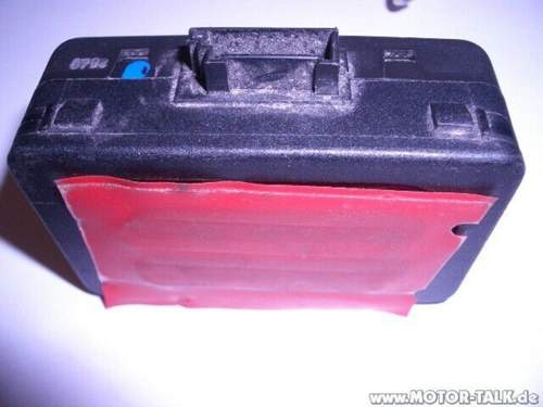

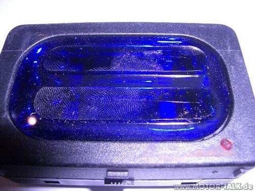

Vielleicht wäre aber das hier besser geeignet :-)
ebay 250631771334
Gala ist gleich Tachosignal.
Danke für die Nummer bei eBay, das Ding gehört mir (hehe) einfacher geht es ja nicht!

Ich find die Regensensoren zwar auch klasse, aber warum die Sensoren die an die Scheibe kommen so riesig sein müssen, verstehe ich nicht.
Das is der Grund, warum ich mir so ein Teil noch nicht geholt habe.
Gibts in der Bucht auch schon für unter 10€ (Hella). Aber sich so ne Seifenkiste an die Scheibe zu kleben......sieht irgendwie sche... aus.
@ typ44tdi
Ich habe keine Ahnung welche Seifenkisten du meinst. Der Sensor von der Waeco ist jedenfalls nur ca. 5-Markstück groß und ca. 8mm dick.
Er fällt weder von Innen noch von Außen wirklich auf.
Bilder findest du in dem Link in meinem Beitrag davor.
Gruß, 200turboquattro
