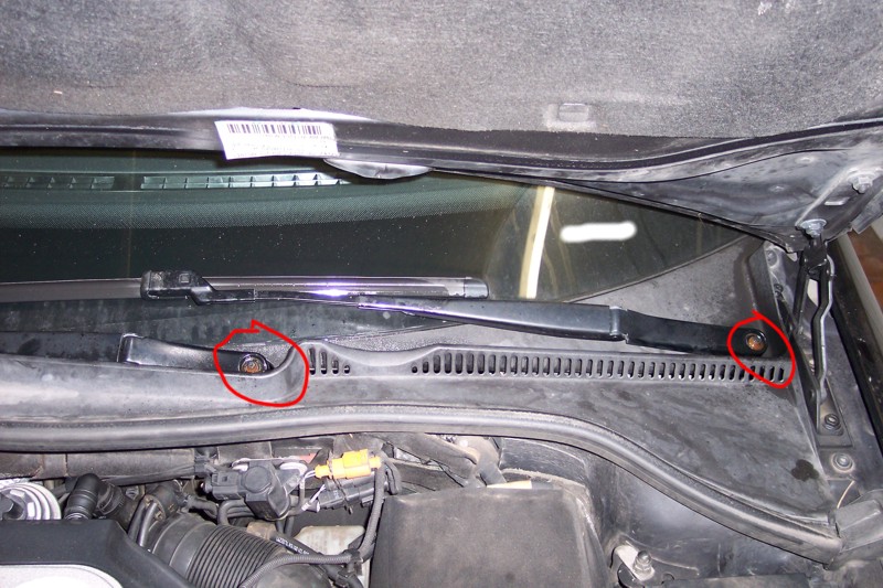

Hier auf dem Bild gut zu sehen unter den Wischern.
Du müsstest die wischer abbauen meistens mit einem Abzieher da sie fest sitzen.
dann die Plastikverkleidung lösen und abbauen und dann sieht man das Gestänge.
Wischerarme noch mit Verkleidung

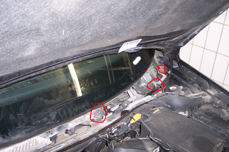

Wischergestänge sichtbar und mit 2 Schrauben fixiert
War bei uns auch so.
Wischergestänge neu. Fertig.
