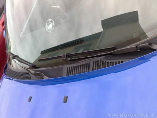

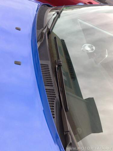

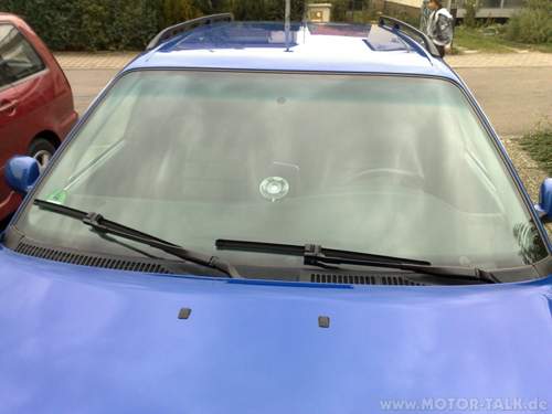

Warum ???
C4 Aerotwin
C4 Aerotwin
Also noch ein paar Infos...
Die Ersatz BOSCH Wischer zu dem Set heißen  A 925 S
Wer mal Ersatz kaufen möchte...
