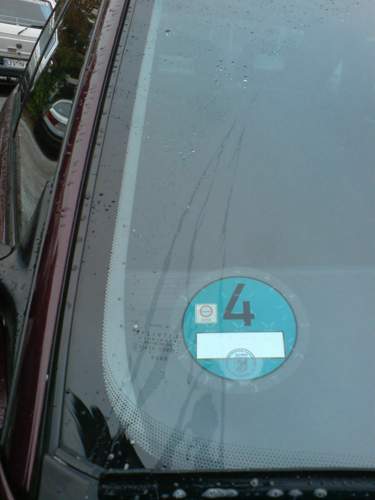

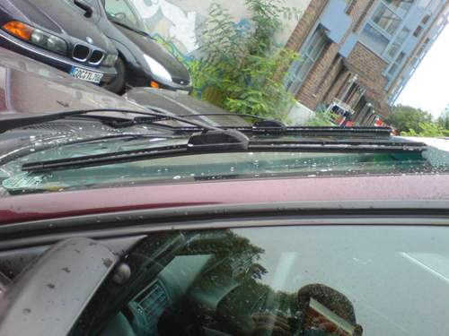

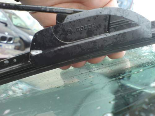

so, war eben noch mal draußen, als es nicht mehr geregnet hat und hab "das Problem" mal fotografiert. Man sieht sehr gut den riesen Spalt.
Hab dann den Wischer als er senkrecht stand per Zündung ausgemacht und an dem Bügel gebogen, bis es gepasst hat, war garnicht so einfach, da das Wischgummi jenachdem auch wieder weiter weg ging.
Jetzt wischen se auf jedem Fall super 😁
Nur noch bei Starkregen und Autobahn testen.
