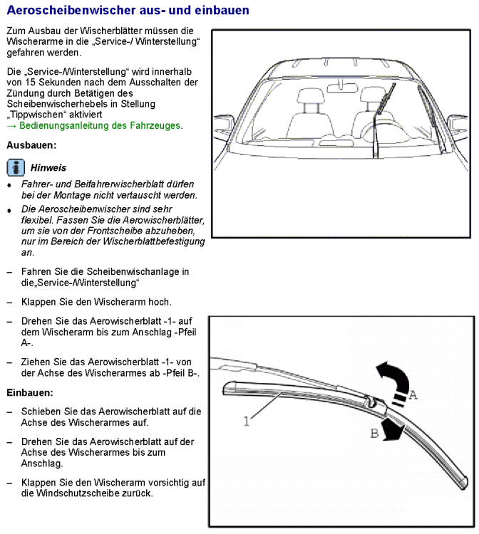

... wenn es nur der Wischer ist, ist es ganz einfach ...
wenn der ganze Wischerarm gewechselt werden muß, kann es mit dem Abziehen Probleme geben, der Austausch in der Werkstatt kann aber auch kein Vermögen kosten ...
Wischerblätter kosten für Frontscheibe ca. 30,00 EUR (2 Stück, links, rechts) ...
Gruß LongLive

Hallo Günter
Hast du dir den "einfachen" Link vom Wischertausch schon man angesehen?
Normal bin ich von dir beseres gewöhnt!
Oder spinnt mein Kombuta?
Viktor
Original geschrieben von LongLive
Nabend Viktor,
... was meinst du ? ist doch alles richtig, zumindest ist die Zeichnung gültig für das Baujahr 2006 ... 😕
Gruß Günter
Das Bild ist o.k., aber der Text ist auch auf meinem Kompuda nicht lesbar .
Hanns-Peter
Was ist das denn😕😕😕?
Vor einer Stunde war auf meinem Rechner alles (Bild + Text) noch einwandfrei lesbar und nun kann man sowohl den Text als auch die Zeichnung kaum mehr erkennen. Als ob da jemand an der Farbpalette herumgespielt hätte. Das liegt aber definitiv nicht am Link (vorhin war ja auch noch alles i.O.), das muß ein Fehler im MT-Netz sein, auf das der Link '
http://www.motor-talk.de/.../Attachment.html?attachmentId=257769
' verweist. Aber ich habe die gleiche Seite noch als PNG-File, das sollte funktionieren.
Grüsse,
Tekas
Scheibenwischer
also ich habe den Link jetzt auf zwei Rechnern ausprobiert, beide Ergebnisse sind in Ordnung!?😕
Einwandfrei zu lesen und zu erkennen.
VG 0815Caddy
