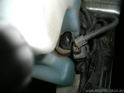

seit letzt Woche wird die Sicherung (20A) beim Betätigen der Scheibenwaschpumpe ausgelöst.
muß die Scheibenwaschpumpe erneuert werden ?

Meine Glaskugel ist grad nicht zur Hand daher muss du selbst probieren. Anschlussstecker der Waschpumpe abziehen u. testen ob die Sicherung noch fliegt?

eine frage dazu, wo sitzt denn genau die waschpumpe ?
Hinten (Richtung Fahrerzelle) unten am Wischwassertank. Am besten erst den Aktivkohlefilter abschrauben (Schläuche dabei dran lassen), dann kommt man dran.

wo sitzt denn genau der Aktivkohlefilter ???? denn ich bin ja kein Automechaniker,,,,,,deshalb solche einfache Frage zu sellen,,,,
In Fahrtrichtung rechts neben dem Loch, wo du Scheibenwasser reinkippst...
Der Filter ist schwarz und hat Schläuche dran- befestigt mit 2(?) gut zugänglichen Schrauben SW 10.
Einfach in die Google Bildersuche "Golf 1.4 16V" eingeben und auf dem 2. Bild ist die Scheibenwaschpumpe links zu sehen.

2 schrauben des Aktivkohlefilters abgeschraubt, aber ich kann den nicht herrausnehmen,,,da fehlen 3 mm.
es ist zum Heulen,,,,
Was rein geht, geht auch raus... Wenn du es nicht schaffst, lass es machen.😁
da fehler ca. 3 mm von der Eisenkante !!! :-(
Lass es machen. Meine Meinung...
Kannst Du mal ein Bild von Deinem Wischwasserbehhälter posten?
Bei mir ist die Pumpe sehr schön zugänglich, ohne irgendwas auszubauen. Ich habe mal 2 Fotos mit aufgestecktem und mit abgezogenem Stecker angehängt.
