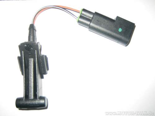

Hey Leute,
bin jetzt ein bißchen angesäuert!Gestern Scheibenwaschdüsen beim FFH geordert.Heute angekommen 2Strahldüsen(JUHU).Habe fast 20,00€ bezahlt.Der KD-Berater holt einen Monteur aus der Werkstatt (ich glaubte schon an ein Wunder) der mir dann erklärte was ich alles demontieren muß um die Düsen zu wechseln!!!!!Er kann mir auf kosten der Ford-Werke die Düsen nicht wechseln da es keine TSI darüber gibt!Dann habe ich mit meinem Verkäufer gesprochen,der will Montag was anleiern das der FFH die Kosten auf seine Kappe nimmt.Ich habe trotzdem eine bitterböse E-Mail an Ford geschickt!Es ist schließlich mein dritter Neuwagen dieser Marke!Viel erwarte ich nicht davon.Es ist alles ein großer Witz über den ich nicht mehr lachen kann!
Grüße Antiguan

Original geschrieben von Antiguan
Hey Leute,
Meine Herrn, was da abgeht ist ja Oberschei....
Die Frechheit pur😠
@ Antiguan
Du und auch die andere Kuganer mit dem noch bestehenden Problem der Düsen tun mir echt leid.🙁
Eine TSI wird es zu den Düsen eh nicht geben.
Was aber auf keinen Fall sein kann, ist dass sich ein Händler so verhält!
Der will wohl seine treue Kundschaft verlieren.
Hab auch in den letzten 8 Jahren, 3 Neuwagen bei meinem Freundlichen gekauft, wenn er sich so verhalten würde hätte er schon Post von meinem freundlichen Rechtsverdreher und die Kiste würde auf seinem Hof stehen.
