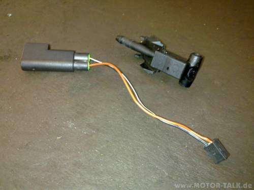

Ich hab mittlerweile auch die Strahler drinne.
Hab auch schön zugeguckt und Bildchen gemacht.
Interessant ist aber eigentlich nur das Bild der alten Düse, incl. Heizelement.
Ich stell's bei gelegenheit mal ein, dann sind hier beide Düsen mit Bild gelistet..
Gruß Michl
So, wie versprochen, Bildchen von der "alten" Fächerdüse im ausgebauten und zerlegten Zustand.
Das Heizelement wird einfach in einen kleinen Raum unter der eigentlichen Düse reingesteckt.
Stecker dann ans Gegenstück, Schlauch andocken und Düse einklicken.
..und andersrum zum ausbauen..
Gruß Michl

Zum Einbau:
Wer unbeheizte hat hat's relativ einfach.
Seitlich sind die Haltenasen von den Dingern, also einfach rausklicken nach oben und unten den Schlauch abziehen (aufpassen daß der nicht nach unten abhaut), Schlauch auf neue Düse und festgeklickt!!!
Bei den beheizten muß man an den Stecker.
Der ist genau unter der "Leiste" wo man die Düsen befestigt (das große schwarze Brett wenn man die Scheibe runterwandert).
Das "Brett" ist glaube ich mit 4 Schrauben befestigt. Die abschrauben, Brett hochquaken und dann rumfummeln, Stecker ab, neuer Stecker dann dran.
Die Ehre mit dem Brett abschrauben hat man übrigens auch wenn einem der Schlauch abhauen sollte...
Also, machbar isses ohne große techn. Probleme, aber ne Fummelei
Gruß Michl
