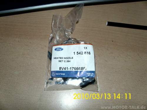

Muss das leidige Thema nochmal aufgreifen. War bei meinem FFH und der meint, das es für den Kuga in -D- keine anderen Waschdüsen , als die Fächer, gibt. Jedenfalls will er das bei Ford " recherchiert" haben.
Es wäre für mich hilfreich, wenn jemand mir die Herstellungsnummer, Ersatzteilnummer oder irgendeine Fabrikationsbezeichnung der neuen Düsen (Strahler) mitteilen könnte.
Dann werd ich dem FFH die Daten unter die Nase reiben.
Dein Händler hat einen an der Marmel😉
Das steht auf der Tüte von einer Punktstrahldüse !!
Dsci0275
Danke, Labrador, steh gleich Montag den FFH auf'm Füßen mit dem Bildchen in der Hand. Mal sehen, was er dann für ne Ausrede hat.

Hi, hab gerade meine Auftragsbestätigung für den Wechsel der Waschdüsen
vorgeholt und dort steht als Artikelnummer 01542816 Bausatz Spritzdüsen.
Vielleicht hilft das ja weiter.....
