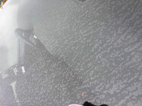

letztes Jahr war es noch nicht, aber ich weiß nicht was passiert ist....
wenn es die Scheiben feucht sind oder es auch Regnet und ich die Scheibenwischer betätige tauchen auf der gesamten Frontscheibe kleine kreisrunde Flecken auf. Die dann auch wieder verschwinden. Ich dachte, dass es vielleicht von einem Wachs oder so kommen könnte und habe mit einem Lappen und ich glaube silikonlösenden Fensterreiniger probiert aber es hat nichts geholfen. auch wenn ich mit dem Lappen drüber wische kommen diese flecken. Sowas hatte ich noch nie gesehen. Vor allem Nachtfahrten bei Regen ist es störend.
Vielleicht hat der ein oder Tipp für mich der das gleiche schon mal hatte und diese Flecken beseitigen konnte. Oder ein guter Reiniger. Ich bin da etwas verunsichert, da ich schon mal gelesen habe mit Brennspiritus usw.

Bei VW gibts extra eine Scheibenpolitur. Ist so weisse "Sosse". Damit sollte es weggehen. Also kräftig damit innen reiben. Bleiben so weisse Rückstände. Die mit nem anderen Tuch abnehmen. Evtl mit Glasreiniger wieder sauber machen.
Das sind die Ränder der Saugnäpfe, wo die Scheibe bei der Montage eingesetzt wird.
Ne - die Saugnäpfe sind es nicht...er hat doch vorner ein Bild gepostet...nach meinen Erfahrungen hat er unter dem falschen Baum geparkt...deshalb sollte er zum Reinigen auch die Politur nehmen, sonst wird er den Mist nie los...Und nein - damit wird er sich die Scheibe nicht ruinieren - er nimmt nur die blöde Fett-oder-was-auch-immer-Schicht ab, die sich allen anderen Reinigern widersetzt...einfach in einer Ecke probieren und checken...da braucht man doch keine neue Scheibe...!
Ok. Hab die Fotos gar nicht angesehen. Mit Scheibenpolitur. Am Besten mit einer Poliermaschine. Man könnte es natürlich auch von Hand erst probieren.

Sowie das Aussieht sind das Wachs oder Versiegelungsreste. Versuche es mit einer normalen Autopolitur, die kein Silikon oder Wachs enthält. Sonst eine Scheibenpolitur nehmen. Z.B. Sonax Scheibenreinigungspolitur (weiße Tube)

Ich konnte die Flecken mit erfolg beseitigen. Das was an Flecken verursachte, war eine Versiegelung, das so gut wie ihre Wirkung nachgelasen hatte.
Ich bin zufällig auf ein Video bvei Youtube gestoßen, dass mich fasziniert hatte. Ich habe mir dann das: Soft99 04101 Glaco Glass Compound Roll on bestellt und genau so wie auf dem Video die Scheibe poliert. Kinderleicht nach 10 min war ich bereits fertig und vom ergebniss begeistert. Die Flecken udn die alte Versiegelung ist unten, so dass auch keine Flecken mehr da sind wie ich es euch am Anfang beschrieben habe und Bilder reingestellt habe.
Vielen Dank nochmal für euere zahlreichen Anregungen und Tipps. Wer die gleichen Probleme hat, kann ich euch die Politur Soft99 04101 Glaco Glass Compound Roll on empfehlen. Ich bin begeistert.
