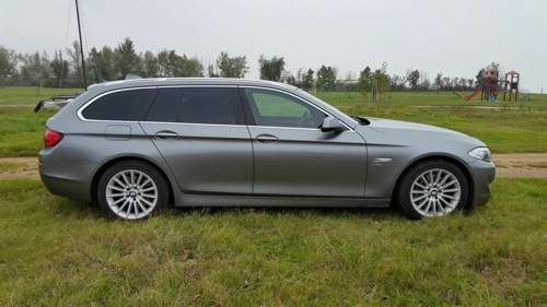

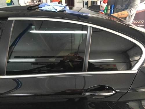

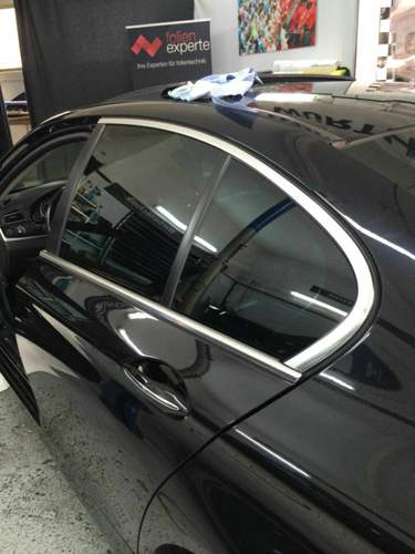

@Ofierz schrieb am 19. November 2014 um 18:37:44 Uhr:
Hallo Alex
Die Tönung an Deinem Wagen wär mir auch zu dunkel - sieht aber bei dieser Farbe dennoch gut aus. Bei meinem in Glaciersilber, wär der Kontrast wohl zu heavy. Hab deshalb heute kurzfristig auf die hellere Folie umdisponiert (3M Panther 35 CS). Hoffe, die ist dann nicht zu hell. Werde Bilder posten.
Gruss,
Oliver

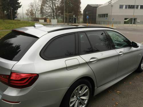

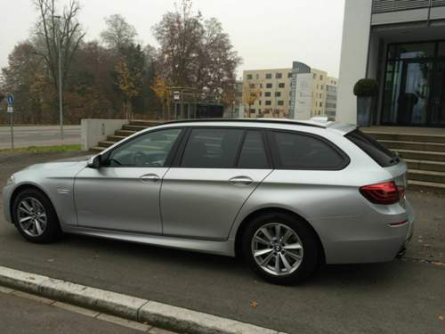

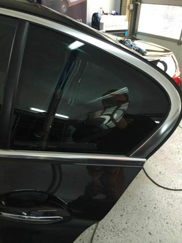

Hallo Zusammen
Seit gestern bin ich zufriedener Besitzer eines 530d xdrive Touring. Habe ein Dauergrinsen - perfekt! Freu mich schon, wenn ich mal etwas mehr Gas geben kann. Auch bezüglich der Tönung bin ich happy, ist genau so (abgesehen davon, dass es keine Original Privacy Verlgasung ist), wie ich das wollte.
Anbei ein paar Fotos. Das Wetter hier in der Zentralschweiz ist heute echt nicht so der Bringer, bin dann mal gespannt, wie das bei Sonnenschein ausschaut.
Allzeit gute Fahrt!
Gruss,
Oliver
Gratuliere zum neuen Wagen!!😎
Viel Spass mit dem F11 und viel Freude am Fahren. Wäre nicht schlecht wenn du einen Vorstellungs-Thread eröffnen würdest.
Also wenn die Folie die Panther CS 35 ist dann ist die Tönung genau so wie ich es erwartet hatte. Denke es fällt eventuell ganz leicht dunkler aus als die SA 761. Aber es passt perfekt, m.M.n.!
Die CS 20 würde wesentlich dunkler erscheinen und dass wäre schon grenzwertig.

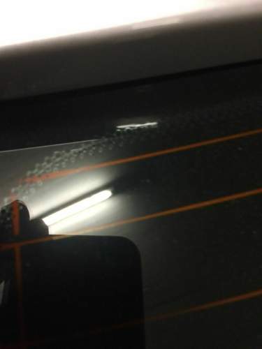

Hallo stockahead
Wollte ein Bild reinstellen, doch das funktioniert im moment nicht.. Man sieht so ein Punktmuster, aber man muss schon sehr nahe ran, um das zu sehen. Ist auf jeder Scheibe das selbe. Irgendwo hab ich gelesen, dass sich das nicht vermeiden lässt.
Grüsse, Oliver

@Ofierz schrieb am 24. November 2014 um 14:11:02 Uhr:
Hallo stockaheadWollte ein Bild reinstellen, doch das funktioniert im moment nicht.. Man sieht so ein Punktmuster, aber man muss schon sehr nahe ran, um das zu sehen. Ist auf jeder Scheibe das selbe. Irgendwo hab ich gelesen, dass sich das nicht vermeiden lässt.
Grüsse, Oliver
Danke, Oliver. Sind also um diese Punkte weisse/helle Umrandungen sichtbar? das wären nämlich die berühmt-berüchtigten Luftblässchen welche sich oft um diese Punkte bilden da die Folie diese nicht vollumfänglich umschliessen kann.
Dennoch, aufgrund vieler Berichte hier im Forum, ein Profi sollte auch dies schaffen können.
ein gutes Foto von diesem Bereich wäre sehr hilfreich. Danke dir!

Hallo stockahead
Hoffe jetzt klappts mit dem Foto. Ich denke, dies sind genau die Punkte, die Du beschreibst. Falls Du einen Folierer kennst, der das wegkriegt oder halt neu ohne hinbekommt, bitte ich um Rückinfo. Eigentlich stört mich das nicht sehr... verdammt - vielleicht doch :-)
Gruss
