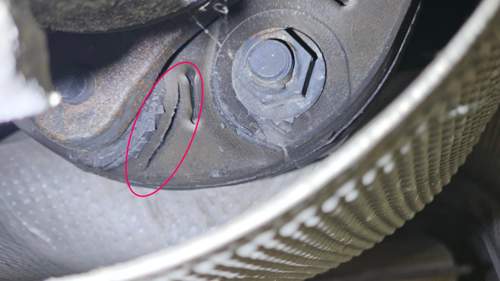

Hab an meinem Fahrzeug Vibrationen.
Die sind nicht zu spüren, nur an der Flasche Wasser, die im Getränkehalter steht, sieht man, dass es minimal vibriert.
Hab die hintere Hardy Scheibe inspetiert und ein kleiner Riss entdeckt.
Kann es davon kommen?
Hardyscheibe

...durch den Riss im Gummi gewinnt die Hardyscheibe keinen Freiheitsgrad, der eine Unwucht ermöglichen würde. Nach dem BMW-Schadenkatalog gilt:
  • Sichtbare Risse im Gummi - jedoch keine Fäden sichtbar - sind nur optische Veränderungen
  • Rissgröße und Rissanzahl sind für die Bewertung unerheblich
...das könnte sich mancher TÜV-Fritze hinter die Ohren schreiben

Wenn Vibrationen bei 80km/h auftreten, dann ist das normalerweise eine Unwucht an einem Vorderrad. Bei einer Unwucht am Hinterrad ist die Eigenfrequenz und somit die Geschwindigkeit etwas höher.
Da Du die Vibrationen aber nicht fühlst, sondern nur in der Kaffeetasse (bzw. Trinkflasche) siehst, muss die Erregerfrequenz für die Vibrationen viel höher sein. Daher würde ich schon eher auf den Antriebsstrang als Ursache schließen.
Hast Du die ca. 80km/h mal in unterschiedlichen Gängen gefahren? Daran könnte man erkennen, ob die Quelle vor oder hinter dem Getriebe liegt.
@maxmosley Ganz so abwegig ist die Vermutung zur Hardyscheibe meines Erachtens nämlich nicht.
Die BMW-Techniker mögen ja wegen der Unwucht richtig liegen, doch haben sie dabei wahrscheinlich nicht an die Drehschwingungen gedacht.
Denn dadurch, dass der Antriebsstrang jetzt "weicher" ist, sind auch die (Eigen)Frequenzen des Strangs bzw. seiner Abschnitte verschoben und der/die Drehschwingungsdämpfer kann/können diese nicht mehr so filtern.
Das sonst häufig als Brummen beschriebene Problem ist ja letztendlich auch nichts anderes als eine akustisch wahrgenommenen Vibration und hatte bereits mehrfach ebenfalls seine Ursache im Bereich Flansch bzw. Hardyscheibe. Von der Frequenz her könnte das schon passen und die Kringel in der Kaffeetasse sind da sogar ein guter optischer Indikator.
In Anbetracht des gelieferten Bildes würde ich allerdings, egal ob ursächlich für das Vibrieren oder nicht, zu einem Tausch der Hardyscheibe raten.

Hab gleich 2 Hardy Scheiben geholt.
...dann wird es sich ja rausstellen.
Das ist zu beachten
  • Der Dreilochflansch zum Hinterachsgetriebe ist mit der Gelenkwelle ausgewuchtet
  • Dreilochflansch und Gelenkwelle müssen wieder in der gleichen Position zusammengebaut werden
