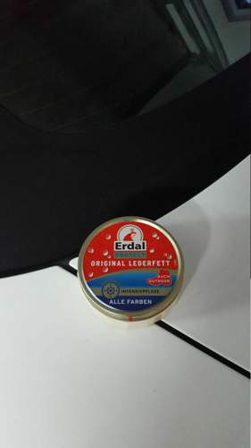

hier die antieinfrierformel
gummidichtungen+fett=kein wasser=kein eis
türschlossenteiser besteht aus alkoholen und fetten oder ölen.
problem der alkohol mach den gummi spröde.
eine saubere scheibe unterstützt das nicht einfrieren.
hier ein paar fotos
14522670856821044236535
14522671806811013461649

Nutze von Wührt oder Sonax die Gummipflege und reibe damit die Dichtungen ein.
Komplett verbind kannst du es so oder so nicht, da ja beim öffnen der Tür die Scheibe runter geht.
Wenn dann musst du darauf achten, dass kein Wasser in die Schlitze gerät.
