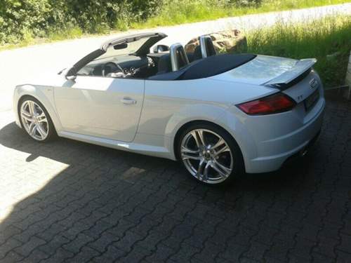

habe folgendes Problem mit meiner Tiefgarageneinfahrt. Sowohl bei der Aus- als auch der Einfahrt gibt es leichte Kratzgereusche, wahrscheinlich sind es die Plastikabdeckungen unter dem Motor. Fahre einen TT S Line.
Nun die Frage, gibt es irgendeine sinnvolle Strategie zum Befahren der Einfahrt die helfen könnte? Nicht sicher ob die Situation auf den Fotos gut rüber kommt, sonst mache ich morgen bei Tageslicht neue.
Es wurde offenbar schon mal nachgearbeitet und dabei der linke Bereich steiler??? gestaltet. Je weiter man sich rechts zur Wand hinbewegt desto flacher wird der Anstieg im unteren Bereich nach dem Tor. Bisher habe ich versucht bei der Ausfahrt möglichst nah an der rechten Mauer vorbei zu steuern und bei der Einfahrt entsprechend dann nah links zu bleiben und im Einfahrtbereich unten möglichst eine weite Kurve zu fahren.
Bin für jeden Tipp dankbar.

Du solltest die Rampe so steil wie möglich anfahren, statt so gerade wie möglich.
Also eine sehr enge Kurve fahren.
Danke,
heißt also meine Strategie möglichst weit außen den flacher abfallenden Bereich zu nutzen war kontraproduktiv. Habe bloß bedenken, dass ich bei einer engen Kurve richtig im Frontbereich aufsetze wegen der dort vorhandenen steileren Steigung.
Werde es aber mal ganz vorsichtig probieren.
Das Problem habe ich bei mir auch zu hause.
Da hilft nur ,so weit es geht schräg anfahren .
Je nach dem wo ich hin will,fahr ich so weit es geht an den linken oder rechten Rand der Ausfahrt und schlage dann voll nach links oder rechts ein,anders wird das nichts bei mir .

werde es heute Abend mal ganz vorsichtig ausprobieren. Habe halt bedenken, das die steilere Steigung dazu führt, dass ich nicht mit der Unterbodenverkleidung unterhalb des Motors aufsetze sondern mit dem Frontspoiler.
Danke nochmal für die Tipps,
steileren Winkel nehmen hilft in der Tat, jedoch gibt es dann leichte Traktionsproblem und er schrammt leicht unter dem Frontspoiler. Sprich der tt quält sich mit leicht durchdrehenden Reifen auf einer Seite nach oben. Ist aber nicht extrem.
Habe mir mal den Unterboden im Frontbereich angesehen. Sieht jetzt meiner Meinung nach nicht Dramatisch aus, sollte der Wagen aushalten, schön ist es trotzdem nicht. Die Auffahrt ist einfach zu steil im Übergang. Werde mal bei Audi vorsprechen und schauen ob es eine Möglichkeit gibt ohne viel Aufwand den Wagen 1,5 - 2 cm höher zu bekommen. Auf Winterreifen kann ich erstmal nicht wechseln, da mir dann wahrscheinlich nochmal ein halber Zentimeter fehlt.

Höherlegen ist sicherlich die Hilfe! Aber nicht den TT. Ich bin auch TG-Parker, und vor unserer Ausfahrt wurde vor der Rampe der Boden schon etwas angehoben, um das Aufsitzen mit dem Spoiler zu verhindern. Wenn ich mir die Bilder anschaue, dann würde ich vor der Rampe so hoch aufspachteln (Betonspachtel z.B.) was zu dem Übergang möglich ist. Zusätzlich bis in die Rampe hinein das Niveau ausgleichen. Besonders den linken Kurvenbereich . So 1 cm sollte schon reichen. Wichtig ist dass das Fz vor der kritischen Stelle mit den Rädern ein höheres Bodenniveau bekommt, und erhalten bleibt.
