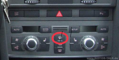

Wenn man die Defroster Taste drückt aktiviert man übrigens die Klimaanlage mit ! (soll Feuchtigkeit von der Scheibe abziehen) Mit mal so zur Info :)
Defroster Taste??? :rolleyes:...noch nie gehört... Oder meinst du damit diese Taste? (Siehe Bild)
.jpg
@derSentinel
Das ist korrekt mit der Klima. Aber bei Minusgraden funktioniert das nicht. Der Kompressor bleibt so lange aus, bis eine bestimmte Temperatur erreicht wir.
Frag mich jetzt nicht wie genau das gemessen wird. Aber der Klimakompressor wird vor Frost und was weiß ich nicht alles Geschützt. Daher bringt das leider nichts bei morgentlichen Minustemperaturen.

@UncleBarisch schrieb am 23. Februar 2018 um 23:13:13 Uhr:
Genau die meine ich... benutzt man um im Winter die zu gefrorene Frontscheibe frei zu bekommen.
Beim Seat hab ich das Problem noch viel stärker gehabt, da half aber kein Klimaeinstellung der Welt. Da hab ich dann im Winter abends einen kleinen Stoffsack mit weizengetreide aufs Armaturenbrett gelegt. Der nimmt die Feuchtigkeit sehr gut auf. Tagsüber dann den Sack auf die Heizung zum Trocknen. Anders hab ich die Feuchtigkeit nicht aus dem Auto gekriegt.
@derSentinel schrieb am 24. Februar 2018 um 08:09:30 Uhr:
Dachte ich mir das du diese damit meinst, und Aktiviere natürlich auch immer wenn die Scheiben beschlagen sind was aber sehr selten der Fall ist.
Und ja du hast recht, drückt man diese Taste, so wird automatisch die Klima (AC) mit aktiviert...drück dann aber immer die AC Taste und deaktiviere diese dann wieder, ... oder einfach mit an lassen?
Ich lasse sie mit an weil auch die Feuchtigkeit gleich mit verschwindet... wenn die Scheibe frei ist schalte ich die DeFro Taste wieder aus.
