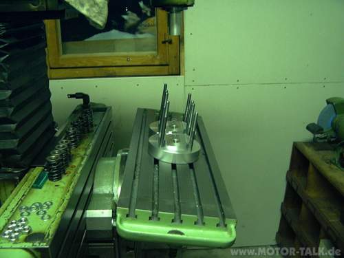

Wie baue ich die ventiele aus ohne die Vorrichtung Gibt es da noch irgend ein Trick ohne Vorrichtung ?
Mit Holzkeil etwas schräg gestellt unter einer Ständer-Bohrmaschine. Klötzchen mit unter legen, damit die Ventile blockiert sind. Ein Rohr, das den Aussendurchmesser der Federteller hat von zwei Seiten etwas aufschneiden,... das sind die Montage-Öffnungen für die kleinen Keile. Falls sich die Ständer-Bohrmaschine sogar arretieren lässt, dann kannst Du ganz easy mit zwei Händen Keile montieren/demontieren. Ansonsten nur mit einer Hand.

Oder eben:
http://www.ebay.de/.../271083672402?...
wenn es etwas leichter gehen soll.
