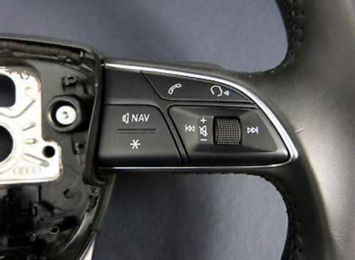

Das Lenkrad von Samju hat doch gar keinen Klavierlackrahmen der raus muss. Sicher das da trotzdem der Airbag raus muss? Evtl. lassen sich die MUFU-Tasten auch mit noch eingebautem Airbag raus hebeln?!
Die mufu sind also nur geclipst und nirgends verschraubt..? Dann sollte es so funktionieren..
Die Kabel Steckverbindung geht dann wohl sicher an die mufu..?
Hab mir Bilder von den mufu,s angeschaut wie sie beschaffen sind.. Also airbag muß eindeutig raus..
Freundlichen anrufen und fragen..

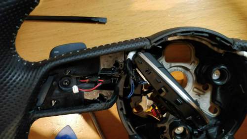

Die Mufu sind nicht verschraubt. Würde versuchen vorsichtig mit entsprechendem Werkzeug raus zu hebeln. Hinter den Mufu siehst dann die Torx-Schraube für die jeweilige Schaltwippe. Wenn die löst kannst du dann die Schaltwippe nach hinten rausnehmen.
Ja, der Stecker ist an der Mufu angeschlossen.
Hier sieht man die Schraube, von der gesprochen wird. Bei mir musste der airbag wegen dem Klavierlack-Rahmen raus. Danach konnte man die Mufu Tasten einfach aushebeln. Stecker und Schraube lösen, Wippen tauschen und umgekehrt zusammenbauen.
Auf den Bildern ist zu erkennen dass sie rechts ne Nase haben und seitlich in den Lenker geschoben und dann geclipst sind.. Damit sie raus gehen, muß bei diesem doch der airbag raus um sie Mitte Lenkrad drücken zu können..

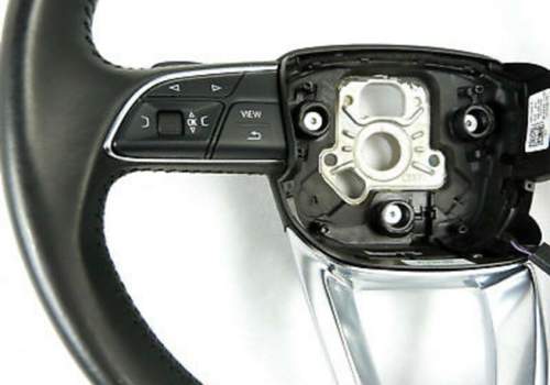

So.. Nun hab ich mich mit der Materie beschäftigt und und den Zusammenbau mal bissel studiert..
Ohne abzuklemmen nur rechts und lings an diesen Positionen (habs mal markiert) die Spange nach innen drücken und der airbag ist draußen..
Zur Sicherheit das nix weiter passiert, lass ich ihn angeschlossen.. Sollte klappen..
Batterie abklemmen und etwas warten ist zu empfehlen 😉. Die Feder links in deinem Bild ist etwas tricky da sie in 2 Haltepunkte greift. Würde mit ihr anfangen. Hat bei meinem (runden) Airbag geholfen.
