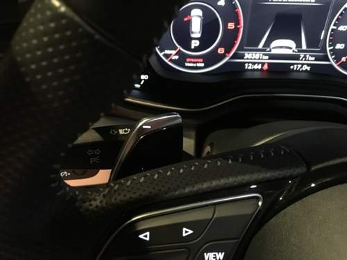

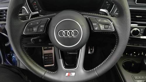

Hallo zusammen..
Hab bei ebay schaltwippen vom rs b9 gefunden (Neu)..
Bild von meinem Lenkrad hab ich mit angehangen..
Frage an die Spezialisten hier, passen diese in mein Lenkrad und wie müsste ich vorgehen..?

Doch habe ich.. Dachte man kann sie etwas erkennen.. Sind halt die Standard..
Hat sich erledigt.. Nach Auskunft von drei freundlichen passen die schaltwippen des rs nicht in mein Lenkrad.. 🙁

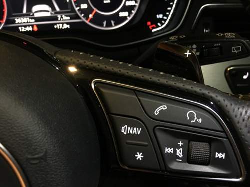

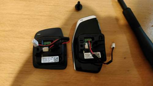

Vergleich der Wippen von meinem Lenkrad. Evtl hilft es?
P.s. Denke auch, dass sie passen.
Viele Grüße
Tobi
Bei mir sah es genauso aus wie bei sorteds. Daher glaube ich dass sie passen. Glaube net das Audi hier mehrere Varianten entwickelt hat. Der freundliche schaut doch nur nach der Teilenummer. So tief stecken die in der Regel auch nicht drin.

@Sorteds nach solchen Bildern hab ich vergebens gesucht.. Ne Explosions Zeichnung vom Lenkrad rücken die auch nicht raus um das man weiß wie was verschraubt ist.. Sozusagen eine Anleitung vom Lenkrad..
Danke für die Bilder..
