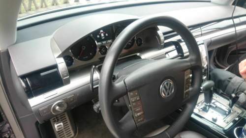

habe hier im Forum erfahren, dass die Nachrüstung von Schaltwippen problemlos möglich ist. Mein aktuelles Fahrzeug (V8, Modell 2015) hatte leider keine Schaltwippen, an die ich mich, insbesondere auf der Autobahn, zwecks unaufgeregten Fahrens (kein hektischer Kickdown, Motorbremse aus höheren Geschwindigkeiten) beim Vorgängerfahrzeug (gleicher Motor) gewöhnt hatte.
Mein kleiner, hiesiger VW-Händler und auch andere größere VW-Autohäuser verbargen ihre Inkompetenz hinter grundsätzlichen Bedenken bezüglich Montage und Garantie-Bedingungen.
Hatte vorgestern bei Rapacho (Herr Perelka) einen Montagetermin. Nach reichlich einer Stunde war alles erledigt.
Im Vergleich zur GM in Dresden und manchem VW-Autohaus ist Rapacho in Sachen Eleganz und Design zweiter Sieger. Allein, wen interessiert das? - Mehr Sein als Schein, das ist entscheidend.
Ich habe Rapacho als hochkompetent, seriös in Abwicklung und Kommunikation erlebt. Die Lobeshymnen auf Rapacho im Forum werden vollkommen zu Recht gesungen und ich stimme ein.
In Verbindung mit dem Besuch einiger Wasserschlösser im südlichen Münsterland und bester gastronomischer Unterkunft im Hotel "Mutter Althoff" (kulinarisch beachtlich!) in Vinum (Olfen) habe ich mit meiner Frau einen Kurzurlaub verlebt und mit Schaltwippen glücklich in die sonnige Pfalz zurück gekehrt.

Nochmal vielen Dank für die Schaltwippen. Heute endlich eingebaut und alles funktioniert wie es soll.
Und an alle die sich auch für den Umbau interessieren. Es ist wirklich keine Herausforderung und in 45 min erledigt. Lohnt sich für das Ergebnis alle mal.

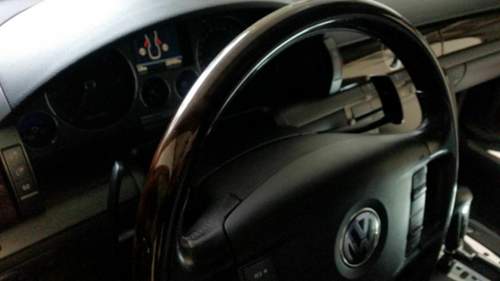

Müssen die Wippen kodiert werden?
Meine funktionieren nicht! :-(
P.S. Es funktioniert, Stecker saß nicht richtig.

die habe ich (Laie) dank der Anleitung von "Höllenqualen" schon vor 3 Jahren eingebaut und es hat sofort gefunzt. Man braucht sie eigentlich nur zum Abbremsen, aber sieht eben interessant aus🙂😁😛
Glückwunsch. Ich hatte auch schon meinen Spaß damit. Zum runterschalten und beschleunigen sind die Wippen echt klasse. Wenn alles so einfach nachzurüsten wäre!

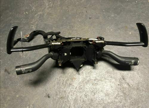

Würden die von einem Touareg eigentlich auch passen? (siehe Bild)

@Tom051982 Ja das passt. Meine sind auch vom Touareg gewesen
