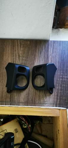

Habe jetzt günstig ein paar Schaltwippen für knapp unter 100 € bekommen. Nachteil: leider sind die Abdeckkappen aus Kunststoff nicht dabei. Im Netz gibt es diese nicht für unter 70 €. Ein ziemlicher Aufschlag gegenüber früher wo sie für 15,00 € zu haben waren 😁 Ich werde mal versuchen ob ich die aktuellen geschlossenen Kappen modifizieren kann. Sollte das nicht funktionieren so kann ich noch immer die originale bestellen...

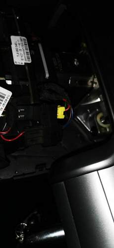

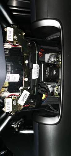

So heute habe ich den Einbau gewagt. Ging alles aufgrund der tollen Anleitung super leicht. Am Kabel von den Wippen war sogar eine Art Befestigungsclip dabei so dass es nun so verbaut ist wie es auch ab Werk der Fall ist.
Die beiden Blenden habe ich nun doch nicht nachgekauft, sondern die vorhandenen einfach mit einem Dremel ausgeschnitten. Keine Ahnung ob es nun der ultimative VW Phaeton Standard ist, es passt aber und tut seinen Dienst. Je Seite habe ich ca 2 Minuten für das Ausschneiden benötigt.
Jetzt muss ich mich erst einmal daran gewöhnen nicht immer mit der Wippe Blinken zu wollen. Besonders im Hinblick auf die Motorbremse oder ein früheres Hochschalten sind die Wippen nach einer Testfahrt von ca 20 km schon echt toll. Dazu noch der Preis von 100 Euro...

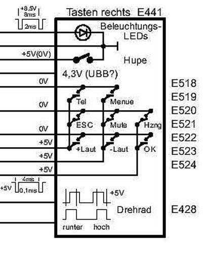

es wäre sicher machbar, aber das wird eine gewaltige Umlötaktion im Lenkrad-STG und auf den Platinen!
Der Taster für die Heizung ist in einer Schaltmatrix eingebunden, sind schon mal zwei extra Leitungen. Der Schalter für die Beleuchtung schaltet gegen Masse, eine extra Leitung. Dann müßte irgend jemand die Widerstandswerte der Original Tasten messen. Das Netzwerk nachzubilden ist dann kein Problem, bleiben zwei Leitungen übrig die zur Wickelfeder und von da direkt zum Getriebe-STG gehen.

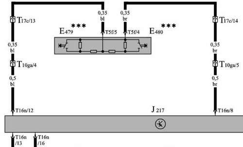

Hallo Georg, ja und nein zu allem 😉
Wenn die Wippenhalter da sind, ist wenigsten sichergestellt das die Verdrahtung zum Getriebe vorhanden ist.
Im ersten Bild ist die originale Tasterbelegung dargestellt. Auf dieser Seite (da hast du Recht) ist es noch rel. leicht. Die Leitungen zu den Tastern könnte man schon promlemlos verlängern, dazu braucht man aber mindestens 3 Leitungen. Will man mit nur zwei Leitungen auskommen muß man das Widerstandsnetzwerk nachbilden und zwar auf der Lenkradseite.
Das zweite Bild zeigt die Beschaltung der rechten Lenkradtasten (die linke Seite ist etwas einfacher aber das Problem ist gleich). Um an die Einzelkontakte ranzukommen muß auf der Tastenplatine einiges aufgetrennt und extra Leitungen zur Wickelfeder gezogen werden. Die Wickelfeder wiederum ist direkt auf die Lenksäulenelektronik aufgesteckt, auch auf dieser Platine muß ein Kontakt freigelegt werden.
Alles in allem zuviel Zirkus (meine Meinung) 🙂
LG Günther
