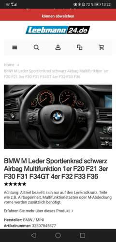

Würde gerne bei meinem 335i F30 Baujahr 10/2012 Schaltwippen nachrüsten.
Wie finde ich raus was ich alles benötige.

Welches ist denn genau das m Lenkrad?
Ich hab ja das Sport.. Das gibt's doch auch mit schaltwippen
Das M Lenkrad hat einen runden Pralltopf und einen dickeren Kranz. Dadurch liegt es auch besser in der Hand, außer man hat sehr kleine Hände
Das hätte ich jetzt geholt.. Sieht aus wie meins
Das ist nicht das M-Performance Lenkrad, das ist das normale Sport Lenkrad.
Es wollen eigentlich alle immer nur das M-Performance Lenkrad, also schlaf nochmal drüber.
Das sieht so etwa aus, wobei es den roten Streifen oben nicht in der Serie gab.
https://www.leebmann24.de/...e-lenkrad-ii-3er-f30-f31-f34-4er-f32.html
Sieht so ähnlich aus wie das alte M Lenkrad vom f2x, welches bis 2013 oder 2014 verbaut wurden; wobei hier die silberne Spange fehlt. Hat aber auch den dicken Kranz. Da kann er den Airbag weiter verwenden und braucht keinen neuen wie beim aktuellen M Lenkrad
Jupp das Ding gabes es als Individual Lenkrad, Sportlenkrad (eine M Blende gab es auch im 5er dafür) und teilweise mit Schaltwippen.
Daher muss es wohl verschiedene Versionen von diesem Lenkrad geben.
Der Vorteil wäre das im gengensatz zu dem M Sport bzw. M Performance Lenkrad das man den vorhandenen Airbag weiterverwenden kann.
M oder Performance Sportlenkrad+neuer Airbag+Wippen wird ein teurer spaß 🙂
