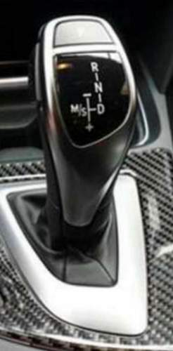

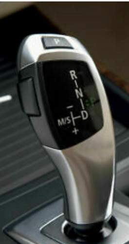

Sport Plus hab ich auch als Fahrprogramm.
Wie sieht dein Schaltknauf aus?
Bild 1 oder Bild 2?
Bild 1
Das ist die normale Automatik
Kannst ja nochmal schauen, ob bei dir wirklich ein Modi namens "Sport plus" codiert ist. Exakt den Namen gibt es nämlich überhaupt nicht.
Sport + so nennt sich das im Auto.
Aber da ja jetzt geklärt ist was genau vorhanden ist, ist jetzt die Frage was genau benötigt wird.
Was ich bestellen muss um das ganze nach zu rüsten
Den Schalthebel kannst du jedenfalls lassen.

Sport + ist allerdings auch mit anderen Merkmalen verknüpft, wie z.B. Sportline (ohne Sportautomatik).
Der Tausch des Wählhebels ist einfachst. Blende demontieren, vier Schrauben lösen, Stecker abziehen. Plug and play. Kaum Aufwand aber haptisch spürbar wertiger.
Frühe Modelle benötigen für die Wippen noch Verkabelung, später lediglich ein passendes Lenkrad und die Codierung.
