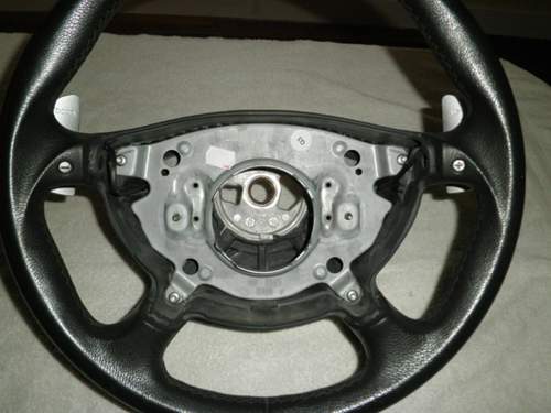

@City-Cobra schrieb am 13. September 2015 um 06:40:17 Uhr:
Die billigen Plastiktasten habe ich auch gehabt.
Hab das Umgebaut mit nem Converter aus USA.
Du brauchst die Schaltwippen A1712670046.
Links Runterschalten Rechts Hochschalten.Andere Paddles gehen nicht.
Auf dem Bild siehst du die Reihenfolge von Tasten auf Wippen mit Converter.
Du brauchst aufjedenfall den Converter ohne geht nicht.Das ist die günstigere Variante bei E55 auf Paddles Umzurüsten
Oder die teure Variante, Mopf E63 Lenkrad.

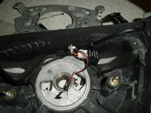

Vielen Dank erstmal. Wo kommt denn der Converter hin? Wo hast du den bezogen bzw. das Kit zum Umbau?
@City-Cobra schrieb am 13. September 2015 um 10:19:35 Uhr:
Stimmt,hab es jetzt erst geblickt das er Mopf hat und ich Vormopf.Aber für @Mackhack ist es Interessant..
Der Vergleich wäre nicht schlecht Vormopf und Mopf Lenkrad ob der Steg anders ist.
Ich habe einen VorMopf (2004)
Der Converter kommt ins Lenkrad rein sozusagen unterm Airbag und wird dort mit den Paddles verbunden wie auf dem Bild zusehen ist.Ist ein kleines Kästchen.
Ich hab es schon ca 6 Monate drin,funzt tadellos.
Du musst nur auf eins achten,der Converter funktioniert nicht bei allen mit Schalttasten.Musst die Nummer vergleichen,steht auf den Schalttasten hinten drauf.Hab auch ein 2004er und passt.
So wird es verbaut im Lenkrad
