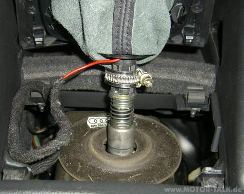

Den Schalthebel kann man maximal um ca. 15mm verkürzen.
Das wirkt sich aber deutlich aus.
Es geht ganz gut mit einem Rohrschneider, eine Feile zum Nacharbeiten ist notwendig.
Auf den Fotos ist der Schalthebel durch ein Filztuch gedrückt worden
um Späne abzufangen.
Das aus der Kulisse herausragende Kabel ist von der Schalthebelknaufbeleuchtung.

Mittlerweile hab ich die Schalthebelstange auch gekürzt.
Zusammen mit der SWV aus dem S3 kommt so nicht mehr der Wunsch nach 'mehr' auf.
Alles perfekt - könnte so gerne schon ab Werk sein.
Mehr als knapp 4 cm sind leider nicht drin:

Hier ein Bild der Schlauchschelle die anstelle der originalen eingesetzt wurde.
Sie hat den Vorteil dass man sie leicht wieder lösen und wiederverwenden kann.
Schlauchschelle
Sieht man am Schaltsack etwas, da die erheblich dicker ist als die Originale?
