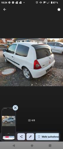

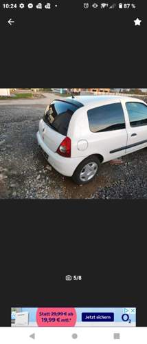

Hier sind noch mehr Bilder.
Screenshot-20221028
Screenshot-20221028
Ja und ?? Es ist ein Clio 2 Phase 2.
Daran werden auch weitere Bilder nichts ändern.
Das habe ich auch nicht gedacht. Aber weil es doch da auch Unterschiede gibt bzgl. Kennzeichenhalterung
???? Kennzeichenhalterung ????
Genau genommen ist es ein Clio II Phase III .
Phase I + II haben das Kennzeichen an der Klappe und Phase III in der Stoßstange . Wurde so dann sogar bis 2012 weiter gebaut . Das gabs schon lange den Clio III zeitgleich zu kaufen .
War mir doch glatt entfallen....
Bin halt schon par Tage raus aus der Materie.... Gut das es hier noch Leute wie T.Michael gibt die noch am Ball sind.
Die Teilenummern passen aber, die sind nach Clio2 Bj nach 2006 rausgesucht.

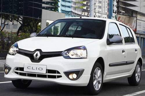

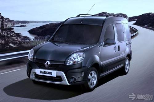

Über den großen südlichen Teich gibts sogar weitere Facelifts für den Clio II und Kangoo I .
Clio-brasilien
Renault-kangoo-2014-argentina
