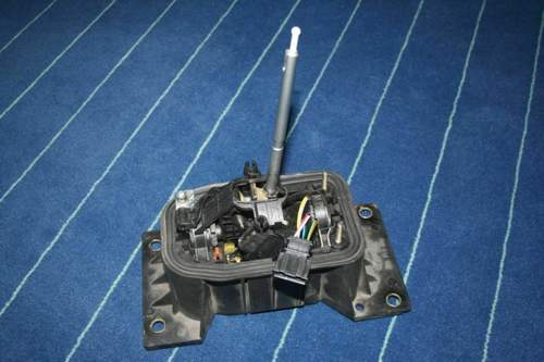

Update: Druckspeicher ist gewechselt und die Hydraulikpumpe läuft wieder normal :-) Ebenfalls ist die Schaltbox gewechselt worden und der Lupo läuft :-) Allerdings hat es in der Schaltbox ja noch einen Plastikstift, dieser war gebrochen (leider auch an der gebrauchten "Neuen"😉. Haben diesen Repariert - zumindest im Moment hält das jetzt mal. Bin gespannt ob VW wenigstens noch so einen neuen Stift liefern kann. Ich Danke Euch für Eure Hilfe - so wie es aussiehst ist jetzt alles wieder gut :-)
Moin

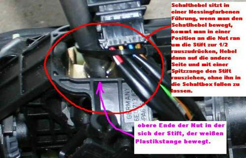

Ist es der weiße Plastikstift, der oben mit dem kleinen Kugelkopf aus dem metallischen Schaltarm rausschaut, zum entriegeln der Schaltsperre?
Vermutlich, hatte ich glatt 2 mal erneuern müssen.
Einmal ist er mir selber beim "Basteln" abgebrochen, vermutlich. kann leider leicht passieren, wenn man den Schaltknauf abnimmt.
Und beim 2. mal war es bei VW örtlichen / Freundlichen, als sie was reparieren sollten, ich dürfte es bezahlebn, aber bin mir zu 100% sicher, das es damals der VW Mechaniker aus Unerfahrenheit war und nur dem dummen Kunden berechnet wurde.
gut hat damals als Ersatzteil irgendwas um 8,70€ gekostet, wenn ich mich nicht irre.
Mfg
Frank
Schaltbox 3L 1
Schaltbox 3L 2
Schaltbox 3L 3
Hallo Frank, genau das ist er (der weiße Plastikstift, der oben mit dem kleinen Kugelkopf aus dem metallischen Schaltarm rausschaut, zum entriegeln der Schaltsperre?). Hoffe VW hat das Ersatzteil an Lager. Bin ich echt gespannt. Auf Ebay hab ich jedenfalls keine gefunden.
fürchte fast dazu ist der 3L zu alt.
Damals war die Stange nächsten Tag da, aber mitlerweile habe ich direkt bei VW schon keine Bremsbeläge und scheiben bekommen. Weil ich in gut 3 Jahren 2x die Bremsscheiben aus dem Zubehör ersetzt hatte, wollte ich halt nochmal Original nehmen. Da hat man man mich an VW Classic Parts Online verwiesen!?!? und selbst da gab es es nur sporadisch was.
Mfg
Frank
Ich habe mir seinerzeit einen 3 (oder 4) mm dicken Draht (im Grunde Rundmaterial, nennt man aber Draht) auf Länge geschnitten,die Enden etwas rund geschliffen, hält immer noch!
Bei Demontage der Schaltkulisse brechen die Dinger gerne am Rand der Mittelkonsole ab.
Hier eine Rep. Anleitung ==> https://wiki.a2-freun.de/.../W%C3%A4hlhebel?...
Das Ersatzteil 6E0 713 413 B ist nicht mehr lieferbar.
